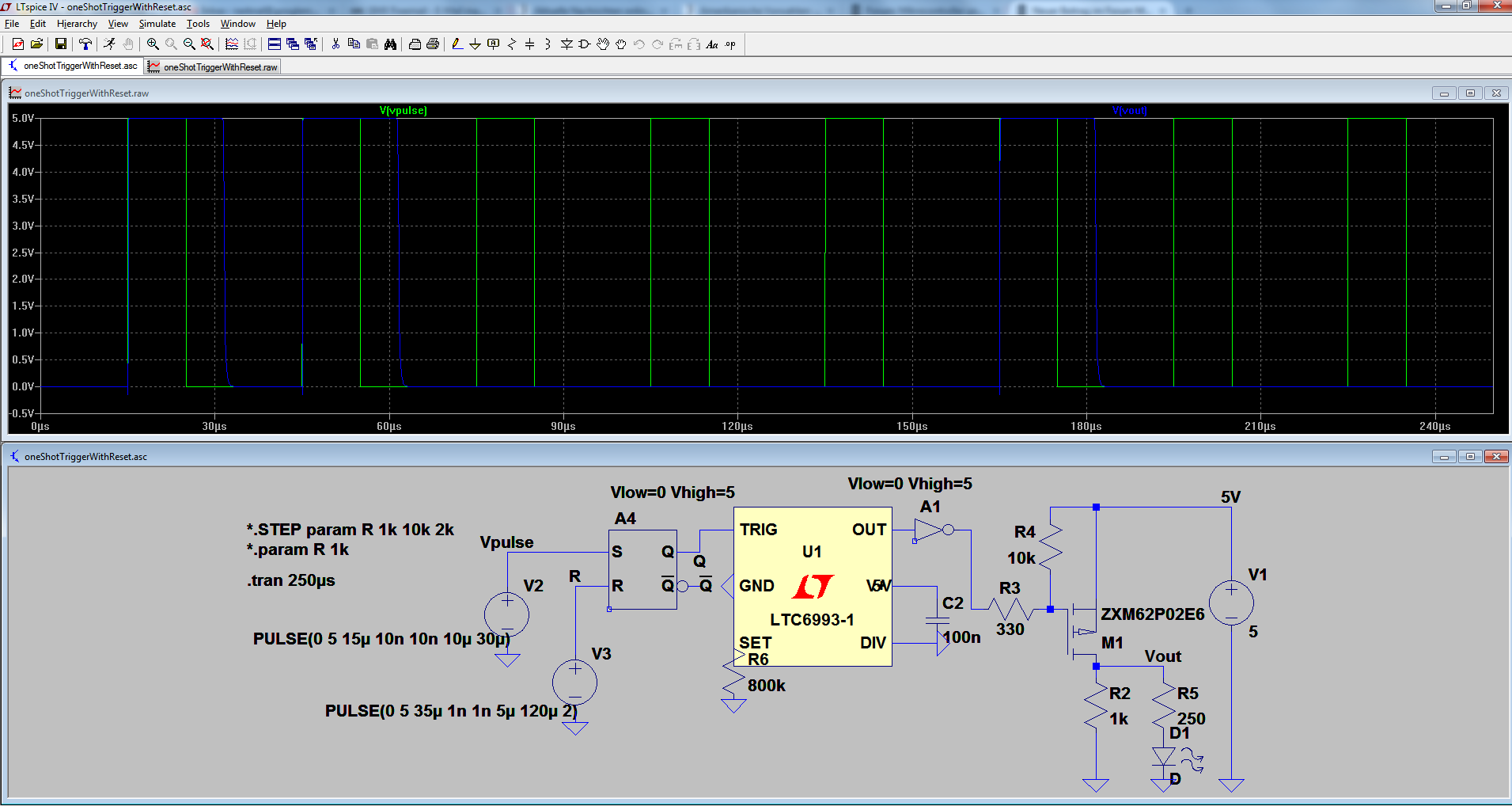

ich versuche sowas ähnliches wie der "single trigger" bei den digitalen
Oszis nachzubauen.
Bei einer steigenden Flanke soll ein kurzer Impuls einmalig ausgelöst
werden.
Das ganze soll dann per Taster zurückgesetzt werden und das Spiel geht
von vorne los.
Ich hab das mal mit CD4044 und74HC123 aufgebaut.
Das klappt leider nicht so wie der Erdenker es sich vorstellt :/
Ich habe den Takt an S und einen Taster zum resetten an R.
Kommt der Reset-Impuls während der 1 Phase vom Takt ist alles ok, kommt
der Reset aber während einer 0-Zeit vom Takt dann geht der Ausgang
gleich auf 1.
Ist auch aus dem Datenblatt ersichtlich: dominated by R...
Ist der Ansatz an sich schon falsch oder hab ich noch einen Fehler drin?
