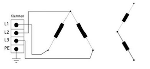

Gast #4606303
Hallo
schon mal vielen Dank für all eure Antworten.
Vorgeschlagen wurde uns zum einen solch ein Trafo:
http://www.tauscher-transformatoren.de/html/sonder28.html
Die meinten, dass für die benötigten 40A ein Anschluss von 3*16 A fast
ausreichen könnte, man sei mit 3*20A auf der sicheren Seite.
Alternativ wurde eine "offene Delta" Schaltung empfohlen (siehe Anhang)
- ich verstehe von diesen Dingen leider selbst zu wenig...
Wo würde ich solch einen Umrichter bekommen wie ihr vorschlagt, und was
kostet sowas (ungefähr)?
Danke euch!
p.s.: ja - Gerät aus England.... :(

Gast #4606344
@Ewald: ich denke auch dass dieser Trafo 16kVA durchaus passen könnte -
welche Nachteile würdest du dort sehen? Und welche Vorteile hätte die
offene Dreieckschaltung (siehe angehängtes Bild)?
Und welche Vorteile hätte ein Trenntrafo?
Danke!
