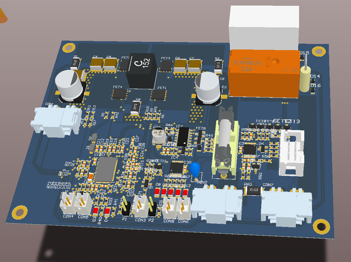

von Borsty B. (mantabernd)

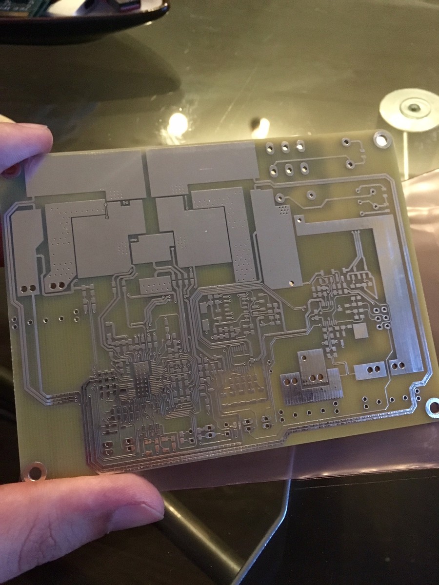

Hi SolDerKing,
ich arbeite aktuell an einer Li-Ion Akku Ladeschaltung mit MPPT Solar
Lade IC von Linear (LT8490).
Die Platine ist gestern angekommen und wird über das Wochenende
bestückt.
In meiner Konfiguration wird der Akku mit 36,6V@1.6A geladen. Das lässt
sich aber auch für deine Anwendung umstricken.

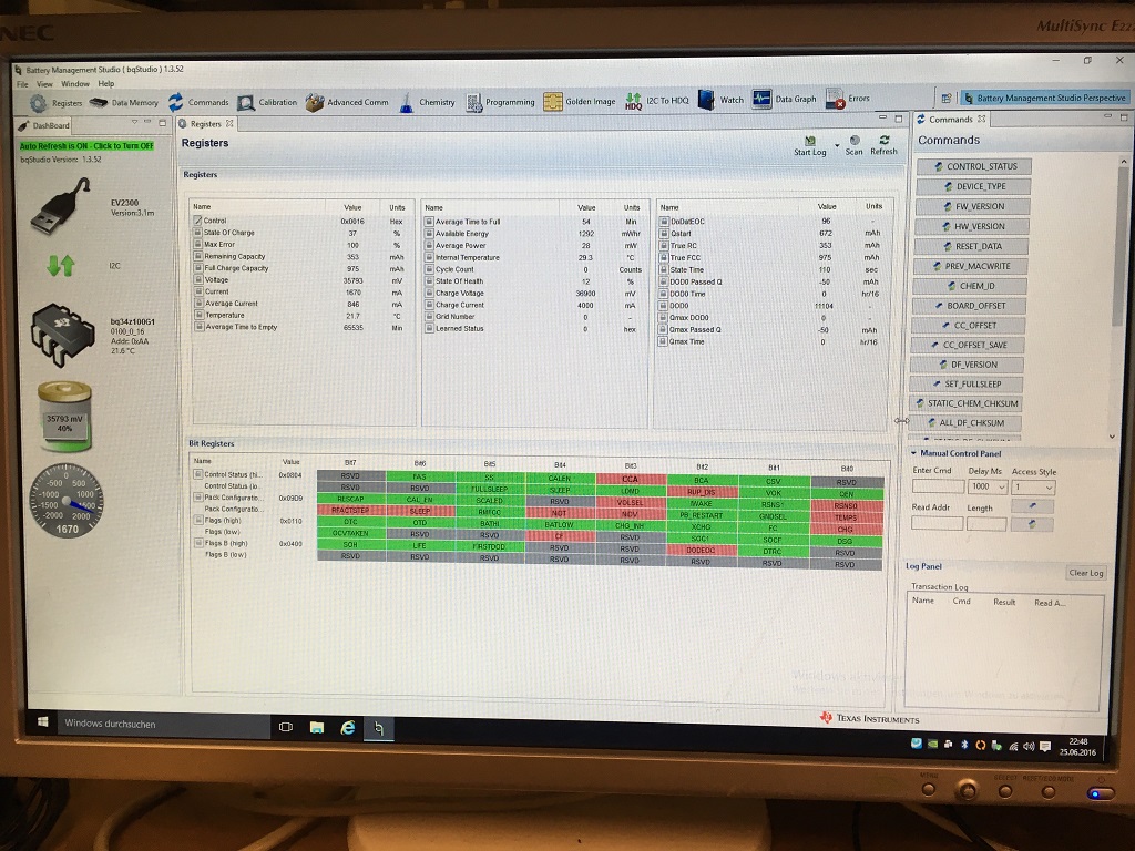

Auf meiner Platine ist auch noch ein BQ34Z100 von TI mit drauf. Damit
kann man sich über eine Software den Ladezustand des Akkus anzeigen
lassen und im Grund alle Werte rund um den Akku (Restdauer, Ladezyklen,
...) auswerten lassen. Außerdem befinden sich auf meiner Platine noch
Relais um die Last direkt von der Quelle zu versorgen und um die Last
mit einem Taster zu schalten.
Wenn du das nicht brauchst kann man diese Stellen der Platine natürlich
unbestückt lassen.
Bernhard

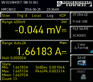

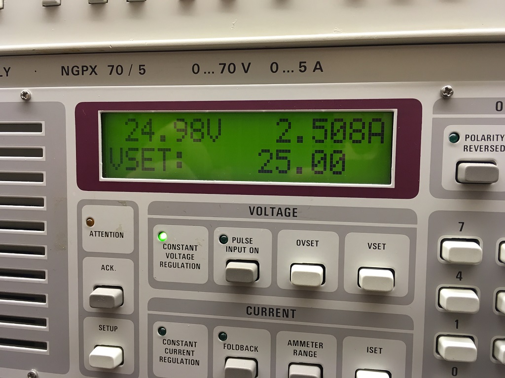

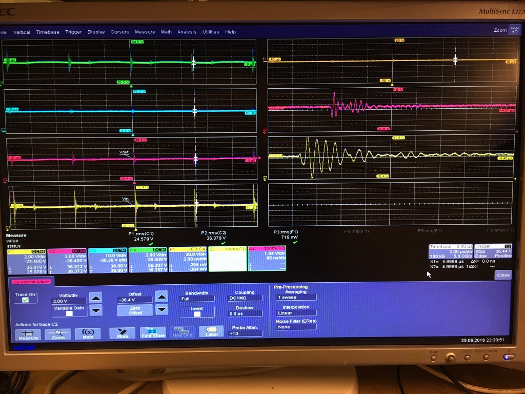

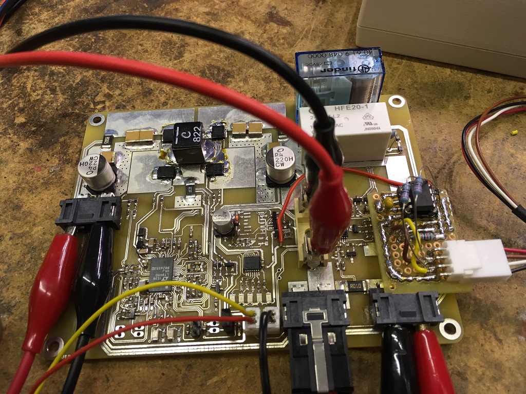

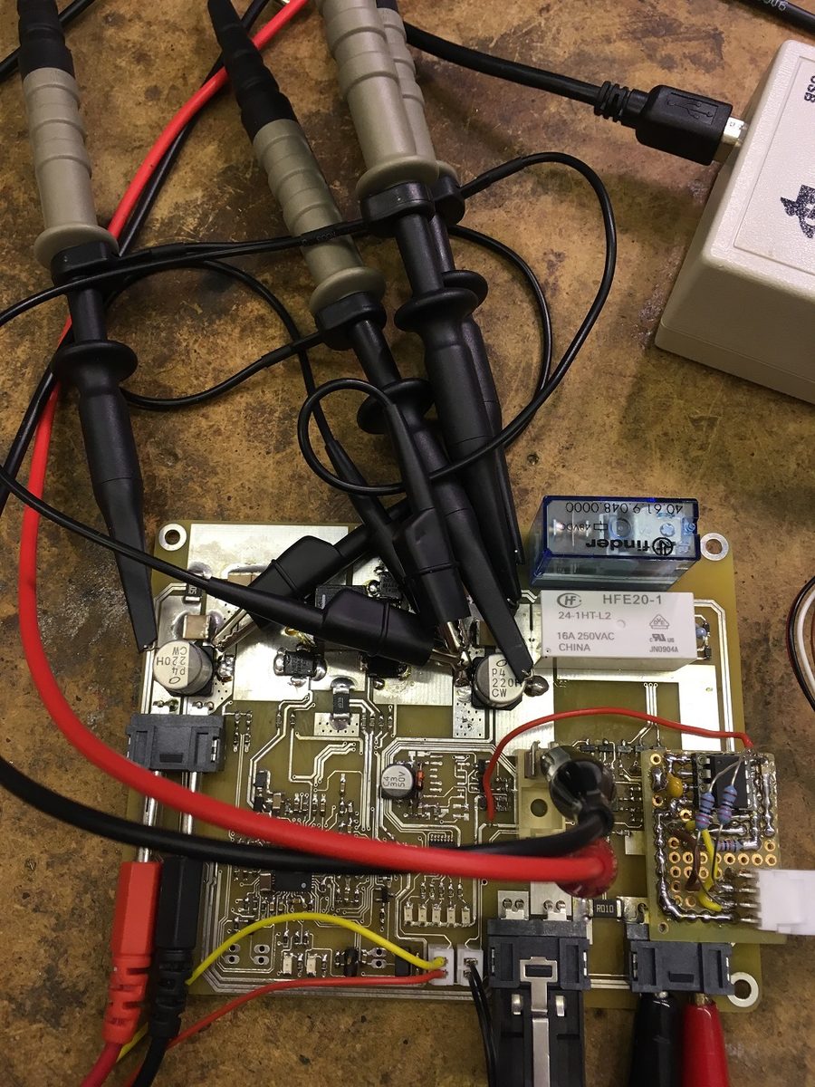

Hi Solderking,
eventuell besteht ja noch Interesse an meinem Design? Auf jeden Fall ist
nun alles soweit zusammengelötet und einsatzbereit. Die erste Revision
des Boards hatte noch kleine Kinderkrankheiten und ich werde wohl auf
eine größere Spule ausweichen müssen aber grundsätzlich läuft der
Laderegler einwandfrei.
Die Last wird über einen Taster eingeschaltet.

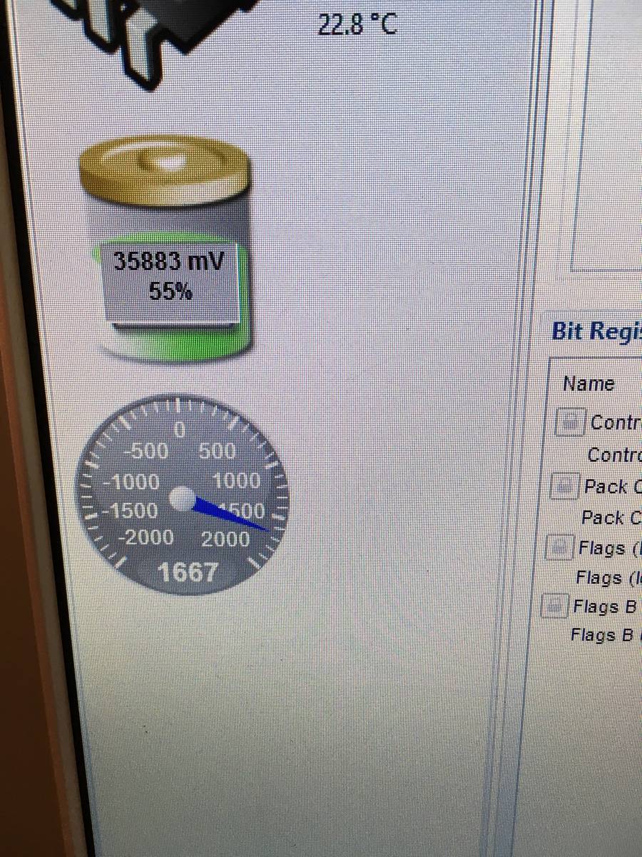

Anbei ein paar Bilder vom Aufbau, von der Software und ein paar
Messungen.
Wirkungsgrad liegt je nach Eingangsspannung in meiner Konfig bei 95-97%.
Bis auf die etwas zu klein dimensionierte Spule wird auch nichts
nennenswert warm.
Vin in meiner Testumgebung: 25V
Vout: 36,9V
Iout: 1,6A
Anbei ein paar Bilder des Projekts.
