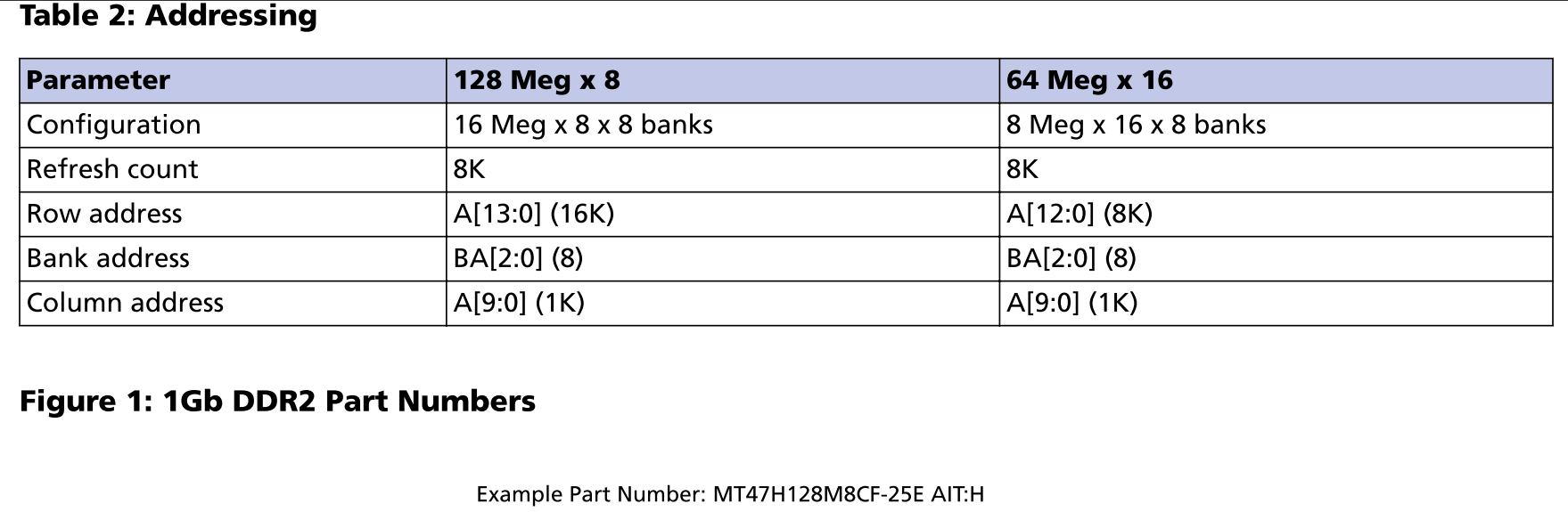

Anbei mal ein Beispiel, wie die Adressräume in Datenblättern
üblicherweise angegeben sind. Es handelt sich um einen 1GiBit Chip von
Micron. Je nach Organisation hat er
8 Bänke  16k Rows  1k Columns * 8 Bit = 1GiBit = 1,0737... GBit
oder
8 Bänke  8k Rows  1k Columns * 16 Bit = 1GiBit = 1,0737... GBit
(Adressleitungen hat er übrigens je nach Organisation nur 14 oder 13.)
Ich schätze, dass es in der Originalaufgabe ebenso gemeint war, so dass
die Lösung eben 16MiBit lautet  (es wäre nicht schlecht, wenn Peter den
Originaltext mal nachreichen würde).
