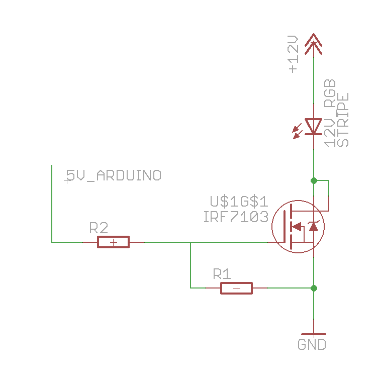

ich würde gerne einen kleinen RGB-Stripe (unter 50cm, also Ströme sehr
klein) mittels eines Arduinos schalten und per PWM dimmen.
Dafür hab ich mir als MOSFET den IRF7301 ausgesucht und den Schaltplan
im Anhang gezeichnet (für einen Farbkanal).
Da ich noch nie sowas gemacht habe stellt sich mir die Frage ob das so
in Ordnung ist und welche Werte ich für R1 und R2 nehmen soll? Könnt ihr
mir da Tipps geben? Eine "Freilaufdiode" benötige ich nicht soweit ich
das sehe, da keine induktive Last, korrekt? Und weitere
Schutzschaltungen sind auch nicht nötig?
Ich wäre über etwas Feedback sehr dankbar! :)
Viele Grüße
Anfänger

moin,
ich würde das so nicht machen.
Ein MC hat nach Reset an den Ausgängen oft H anliegen, der FET würde
also einschalten. Das ist nicht immer brauchbar.
Meine Schaltung wird daher zu viel Aufwand sein.
R1 und R2 sind bei Fet's nicht unbedingt notwendig.
R1 in der Größenordnung 1..47Ohm
R2 in der Größenordnung 1..10KOhm
VG
Pieter

Hallo
Wenn es ein 12V RGB Stripe ist, dann sollte das so passen, denn diese
sind mit Vorwiderstand an den LEDs und man muss wirklich nur 12V drauf
geben. (dann ist aber dein Schaltplan falsch...)
Wenn es so ist wie du zeichnest, dann wird es dir die LEDs fast
garantiert verbraten ohne Vorwiderstand.(bei jedem kleinen SW fehler
oder Debuggen oder evtl. schon beim Reset...)
Bei einem 12V Stripe R1 50k-100k, R2 ca. 10-100 Ohm

@ Pieter (Gast)
Nö, die allermeisten Ios sind auf Tristate.
Doch! R1 ist nötig, eben damit der FET beim Reset des uC sicher
ausgeschaltet
Kaum. Eher ander herum. R1 liegt zwischen Gate und GND.
