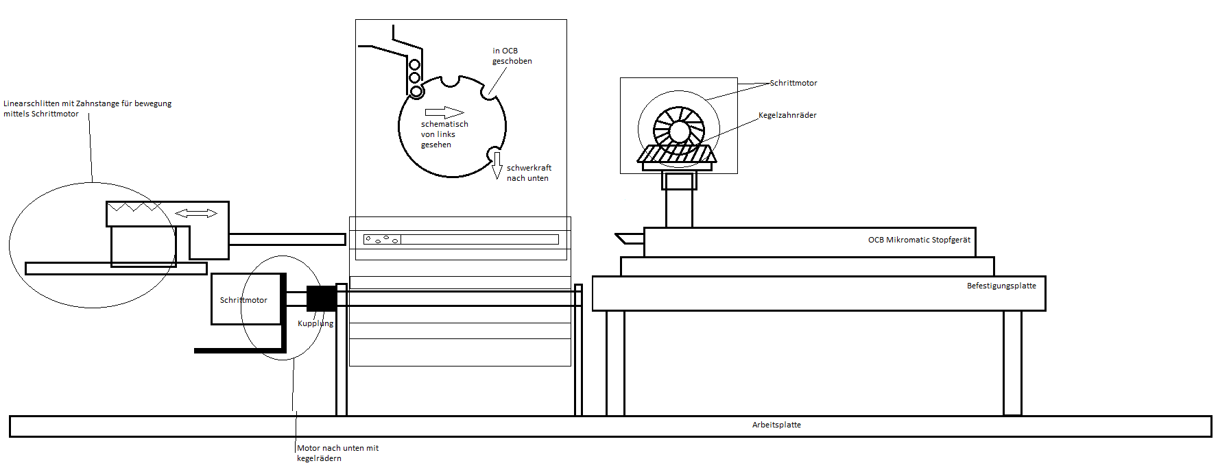

Hallo Community,
habe mir in den Kopf gesetzt mir eine automatische Stopfmaschine zu
bauen.
Benötige von euch paar Tipps wie ich dies Elektrisch aufbauen kann mit
µC.
Erst einmal zur Grundidee und zum Verständnis:
Hier eine Variante aus Youtube:
https://www.youtube.com/watch?v=njMviq98hs4
Hier wie ich es gerne haben würde mit Erweiterungen:
https://www.youtube.com/watch?v=wCga0HCs7pg
Mir geht es um die Realisierung der Steuerung, wie bei uns im Betrieb
eine Logo, S7-315 stelle ich mir zu mächtig vor, Verdrahtung als
Klappertechnik wäre auch denkbar. Durch die Suche auf Google bin ich auf
eure Seite gestoßen das sowas bestimmt auch mit Platinen möglich wäre.
Nur auf diesem Gebiet bin ich ein absoluter Neuling. Wie im ersten Video
wurde sowas wohl realisiert.
Bin leider nicht sicher wie ich anfangen soll mit der Planung,
Schrittmotoren auswählen, Steuerung selbst usw.
Möglich wäre ein fertiges CNC Schrittmotoren Set über ebay, wird aber in
einigen Seiten als schlecht empfunden.

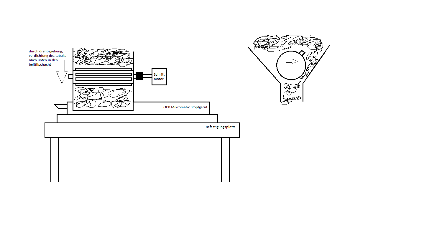

Als Anhang 2 Skizzen wie ich es Realisieren würde, Pappmodell ist im Bau
Vorab schon mal dank für die Hilfe.
MfG Reussini85
Gast #4608342
Erstmal, geiles Projekt, wobei rauchen kann tödlich sein ;).
ABER bevor dir der Osterhase was andreht...
Sei ein wenig Chinese! Kopiere ein funktionierendes Gerät. Das erspart
dir sehr viel Entwicklungszeit. Die meisten der beweglichen Teile im
Video wird durch Druckluft bewegt.
Eine Logo ist zu langsam bei der Anteuerung der Stepper. Aber
Kopfrechnen musst du selber. Wieviele Schachteln pro std?!
Ein Cortex M3 (stm32f103c8) für 2€ wäre prädestiniert für so ein
Vorhaben.
PS: Die Zigaretten gehören in die Schachtel. Da muss man sich was
ausdenken :)

OP (Firma: Noch nicht vorhanden) #4609141
Danke erst einmal für die Infos.
Zu den Seitenhieben wegen Rauchen, seit Froh das ihr nicht abhängig
seit. ;-)
@ Eiermann:
Pneumatik kommt nicht in Frage, zu teuer, komme ich mit einem Fertigen
Mechanismus und Schrittmotoren besser weg. Auf Youtube gibt es viele
Anlagen, habe mir dort das Beste rausgepickt.
Hatte angedacht so 4-5 Stk. pro Minute herzustellen aus Filterhülsen mit
Feinschnitttabak. Eine Schachtel wird nicht benötigt, kommen in den
Hülsenkarton und nehme mir Täglich raus was ich brauche.
Habe mich Richtung arduino ein wenig eingelesen über Google und Youtube.
Müsste das ansteuern von 5 Schrittmotoren über das UNO oder Mega Board
hinbekommen mit jeweils einem Easy Driver pro Schrittmotor. Muss mich
aber nocheinmal genau mit den Anschlussbelegungen auseinander setzen.
Denke das Programm wird das schwierigste für mich sein. Aber aufgrund
von AWL Kentnisse sollte ich einen Ablauf geschrieben bekommen, bzw.
hole mir unterstützung aus Foren.
Die Motorschield Platinen, welcher vorteil gegenüber den Easydriver?
Mir geht es um den Preislichen aspekt, motorshield ab 20€ und die Driver
liegen bei knappe 5€.
MfG Manuel
OP (Firma: Noch nicht vorhanden) #4610134
danke erst einmal für den Input.
So das mit dem Lego Modell funktioniert soweit mit Einzelschritten.
Bei der Sache mit den Kühlkörpern für dich Chips hatte ich mir schon was
überlegt. Acrylgehäuse mit der Elektrik und dann nen 12V Lüfter der die
Luft durchjagt.
Anhand des Modells weiß ich jetzt was ich so brauche:
1 Arduino Mega,
1 LCD Display 4 Zeilig,
1 Schaltnetzteil 12V,
mehrere Taster, Schalter, optische Sensoren(1/0 Signale),
4 Schrittmotoren (1 weiterer vllt.),
1 DC Motor der als Rüttelmotor dient,
1 Drehzahlregler für den DC,
4 Schrittmotorentreiber (1 weiterer vllt.),
Habe ich was vergessen?
Eine Frage noch zu den Schrittmotoren, schafft dieser den Mechanischen
Hebelweg von der Stopfmaschine?
Hier nen Beispiel für die Bewegung von Youtube(bisle zuviel, fest in die
Kammer gestopft):https://www.youtube.com/watch?v=eVnrFX1lZIo
