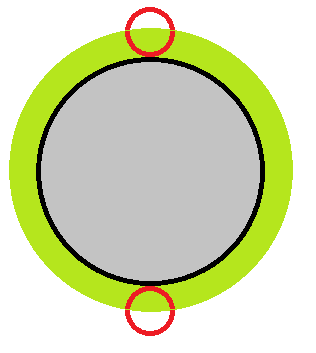

Hallo zusammen, folgende Frage stellt sich mir bei Berechnungen
magnetischer Größen einer Ringkernspule:
Durch gegebene Abmessungen des bewickelten Keramikrings lassen sich die
Magnetische Feldstärke H und die magnetische Flussdichte B über
bekannten Strom und Windungszahl schnell berechnen.
Aufgaben technisch soll nun noch der magnetische Fluss berechnet werden.
Hierzu ist nun nur noch die Querschnittsfläche zu bestimmen. Folgendes
Problem:
Laut Lösung ergibt sich eine Fläche, welche vom Mittelpunkt des
bewickelten Drahtes ausgeht. In der Skizze wäre dies die grüne Fläche.
Oft wird dies vernachlässigt und nur die Fläche des Keramikrings
verwendet. Ist die gegebene Lösung nun "korrekter" oder falsch? Wenn sie
nur aus Genauigkeitsgründen "besser" wäre, so stellt sich mir aber die
Frage wie die Feldlinien denn im bedrahteten Bereich verlaufen.
Freue mich über jeden Hinweis, auch wenn es nur ein Verweis ist.
Mit freundlichen Grüßen
Frank

Hallo, vielen Dank für die Antwort, aber ich wollte es schon etwas
genauer wissen.
Günter Lenz schrieb:
> Stelle dir vor, der Kern ist durchgebrochen.
> Diese Bruchfläche ist die Querschnittsfläche.
Dies würde bedeuten, dass sich kein Feld außerhalb des Kernes befindet.
Laut Lösung erstreckt sich die durchflutete Fläche jedoch in Form eines
Kreises vom Keramikmittelpunkt bis zum Mittelpunkt der Drähte (siehe
Skizze).
Meine Vermutung: Im Falle von:
- Kernmaterial µ_r deutlich >1
- Verhältnis von Kerndurchmesser zu Drahtdurchmesser sehr groß
lässt sich die Fläche auf die Fläche des Kernes einfachheitshalber
reduzieren.
> Die Feldlinien verlaufen Ringförmig, innerhalb des Ringes.
Verlauf der Feldlinien innerhalb ist mir klar. Außerhalb des Kernes
wurde gefragt, falls die Lösungen nicht grotten falsch ist.
Gruß Frank
Auch, dass dort das Feld nicht homogen ist?
Bei den typischen µ_r von einigen tausend wird man das äussere Feld
vernachlässigen können, gegenüber dem Längenunterschied von innerem
Umfang und äusserem Umfang des Kerns.
Wenn mans ganz genau braucht, ist eine analytische Lösung wahrscheinlich
nicht möglich, weil jeder Draht von seinem eigenen Magnetfeld umgeben
ist, und auch noch mehrere Lagen vorhanden sein können.
Schliesslich verlaufen die Drahtwindungen auch nicht ringförmig um den
Kern, sondern schraubenförmig.
In der Nähe der Windungen wird der Feldverlauf einigermassen wellig
sein, und dann treten auch Streufelder ausserhalb der Anordnung auf.
Zur Berechnung solch undankbarer Aufgabenstellungen wurden Computer und
FEM erfunden.

Hallo Frank,
Schon das Arbeiten mit der Querschnittsfläche ist eine Näherung.
Im Induktionsgesetz in integraler Schreibweise hat man eine geschlossene
Kurve und eine zugehörige Fläche. Wie die Fläche geformt ist, ist nicht
entscheidend, solange die geschlossene Kurve sie berandet. Wenn man
mehrere Windungen hat, kommt kein Faktor N dazu. Man "faltet" vielmehr
die Fläche. Auch berücksichtigt man ganz automatisch die Zuleitungen.
