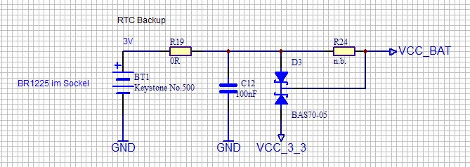

ich möchte die RTC mit einer Li Batterie versorgen wenn die VCC aus ist.
Dabei hatte ich an eine Doppel Schottky Diode BAS70-05 gedacht die von
der einen Seite VCC und von der andren VBat bekommt.
Nun hab ich gehört dass der Reverse leakage current der Dioden wenn VCC
eingeschaltet ist die Li Batterie beschädigen kann.
Hat jemand Erfahrung ob das ein Problem ist oder sollte man die
Schaltung anders ausführen?
