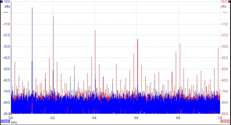

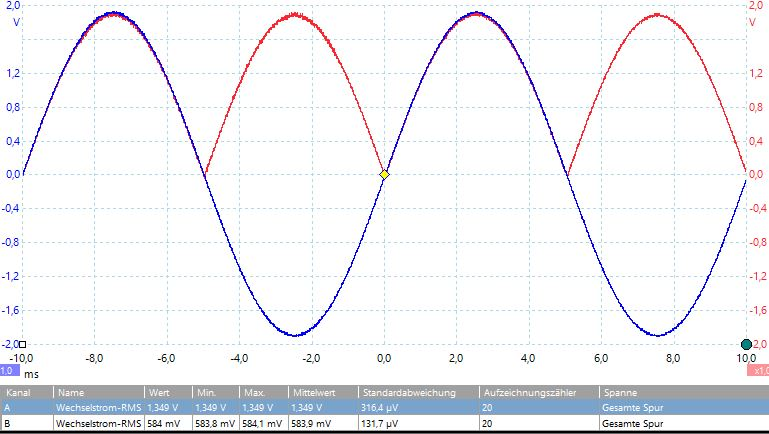

ich möchte gerne die Theorie in die Praxis umsetzen und den Zusammenhang
zwischen Oszillogramm und FFT verstehen. Hierfür möchte ich für einige
Frequenzen die Amplituden ausrechnen.
Da die Funktion symmetrisch ist brauche ich nur die an-Werte ausrechnen
und habe mir folgende Formel aufgestellt.
Aufteilen zum Integrieren
Integriert ergibt das Ganze
Ergebnis
Meine Frage ist ob das bis hier richtig ist und wie ich das nun konkret
auf das FFT übertrage?
Vielen Dank für jede Hilfe!
