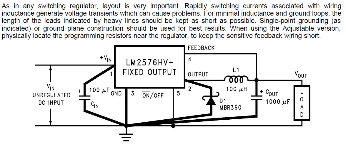

Gast #4615603
Vielen Dank für die Antworten und verzeiht die Abwesenheit, ich war
verhindert.
Die Verwirrung kommt unter anderem auch daher, was in dem Ausschnitt vom
Datenblatt des LM2576 steht (siehe Anhang). Mit "single-Point grounding"
meinen die dann wahrscheinlich wenn man überhaupt keine GND Flächen
hat?!
Grüße
Gast #4616131
> hat?!
Auch bei GND-Flächen kann der Layouter darauf achten, dass die Ströme
zum Cin, IC usw. getrennte Wege gehen. Es ist aber nicht so kritisch wie
bei GND-Leiterbahnen, besonders wenn die zu schmal sind.
In Extremfällen kann man das durch Unterbechungen in der GND-Fläche auch
erzwingen, aber da sollte man HF-mässig schon genau wissen was man tut.
Georg
Gast #4616650
Ich  mache für den Schaltregeler immer eine getrennte GND-Fläche im
Reglerbereich (Induktivität ausgespart) auf der Oberlage die dann an
EINEM Punkt mit dem anderen GND verbunden ist. Unter dem Regler kommm
dann Abschirmmasse, die auch an GND_DCDC angebunden ist, gleiche
Flächengöße. Darunter dann normaler GND.
rgds

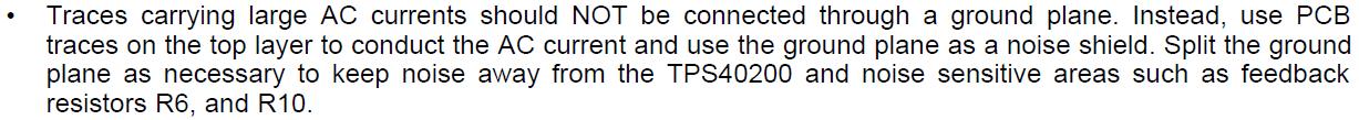

Gast #4617135
Vielen Dank, dann hätte sich das schon einmal geklärt. Eine Frage hat
sich dann allerdings doch noch gestellt:
> rgds
Kannst du mir das mit der Abschrimmasse genauer erläutern? Oder wieso du
das so machst? Dazu passend hab ich nämlich noch eine Frage, nämlich
bezüglich des Ausschnitts aus dem Datenblatt vom TPS40200. Was ist da
genau gemeint mit "use the ground plane as a noise shield"? Wenn ich das
richtig verstanden habe wird mit dieser Maßnahme erreicht, dass der
return-path nur für diesen IC "reserviert". Aber welchen Einfluss spielt
da die ground-plane?
Verzeiht die vielen Fragen, ich bin noch recht unerfahren und verstehe
die Datenblätter nicht direkt.
Grüße
