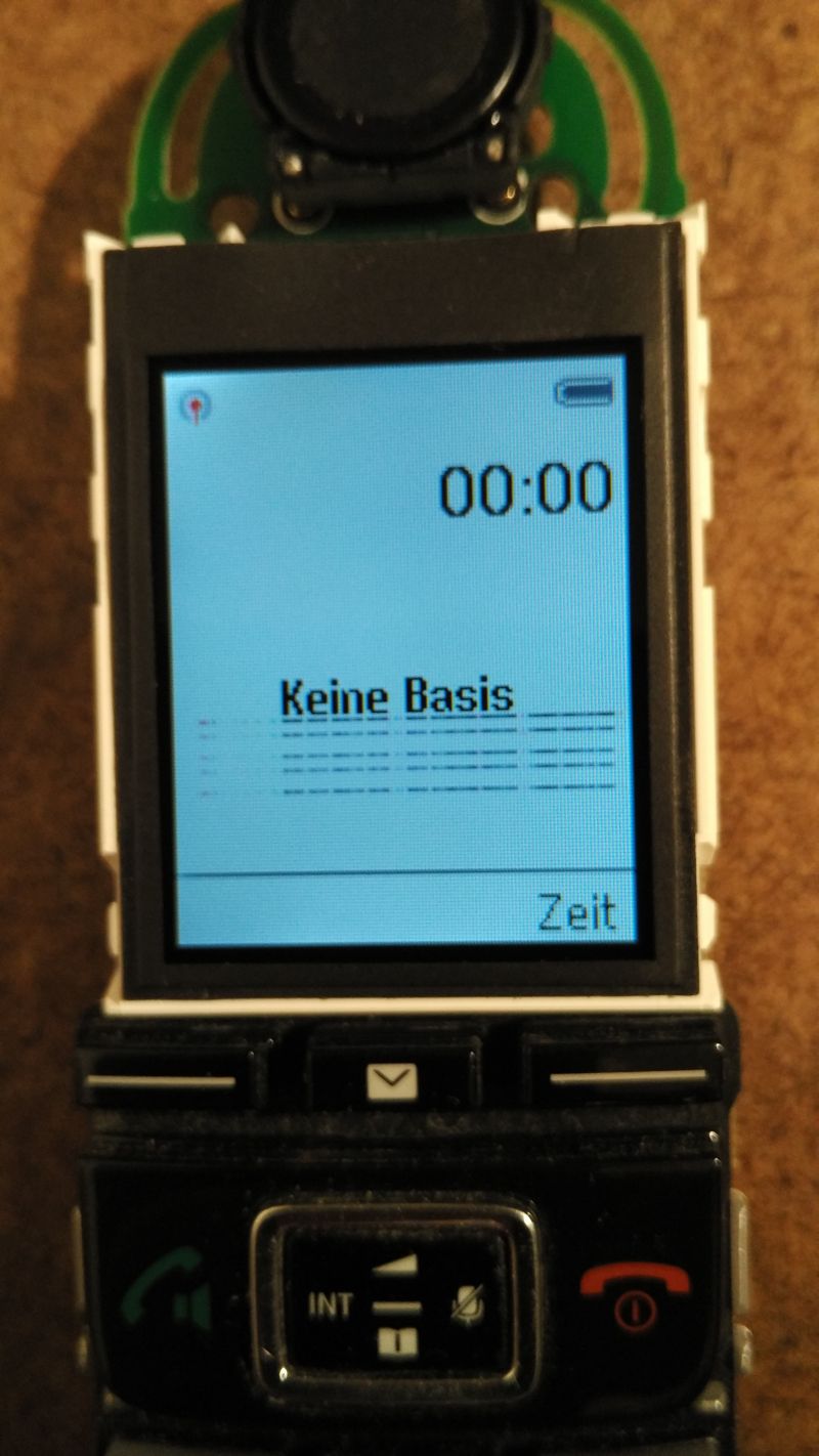

Ich hab hier grade ein DECT Telefon Handteil auf dem Tisch (Gigaset
C430)
Das (farbige) Display hat einen Darstellungsfehler:
Wird es aus dem Ruhezustand aufgeweckt, ist es "sauber". Nach ca 1-2
Sekunden tauchen immer stärker 5 unerwünschte (ein klein bischen
farbige) Querstriche auf.
Das Display selbst hat einen 10-poligen Folienleiter, fest in das Glas
eingeklebt, am Platinen-Ende der Tastaturplatine gut festgeklebt. Ich
habe inzwischen alles mit Kältespray einbalsamiert, aber nix finden
können, was darauf reagiert.
Display Typenbezeichnung:
CTM128160N06
MADE IN CASIL
FPC V6.0
E3091444 94V-0
CT-1
Casil scheint das hier zu sein
http://www.casilsemi.com/asp-bin/en/?page=1
und die Auflösung ist plausibel 128 x 160
Was könnte da für eine Display-Schnittstelle sein?
--> Ist das (gemäß Foto) ein allgemeines Display-Problem? oder ist der
Bildschirmspeicher Schrott?
