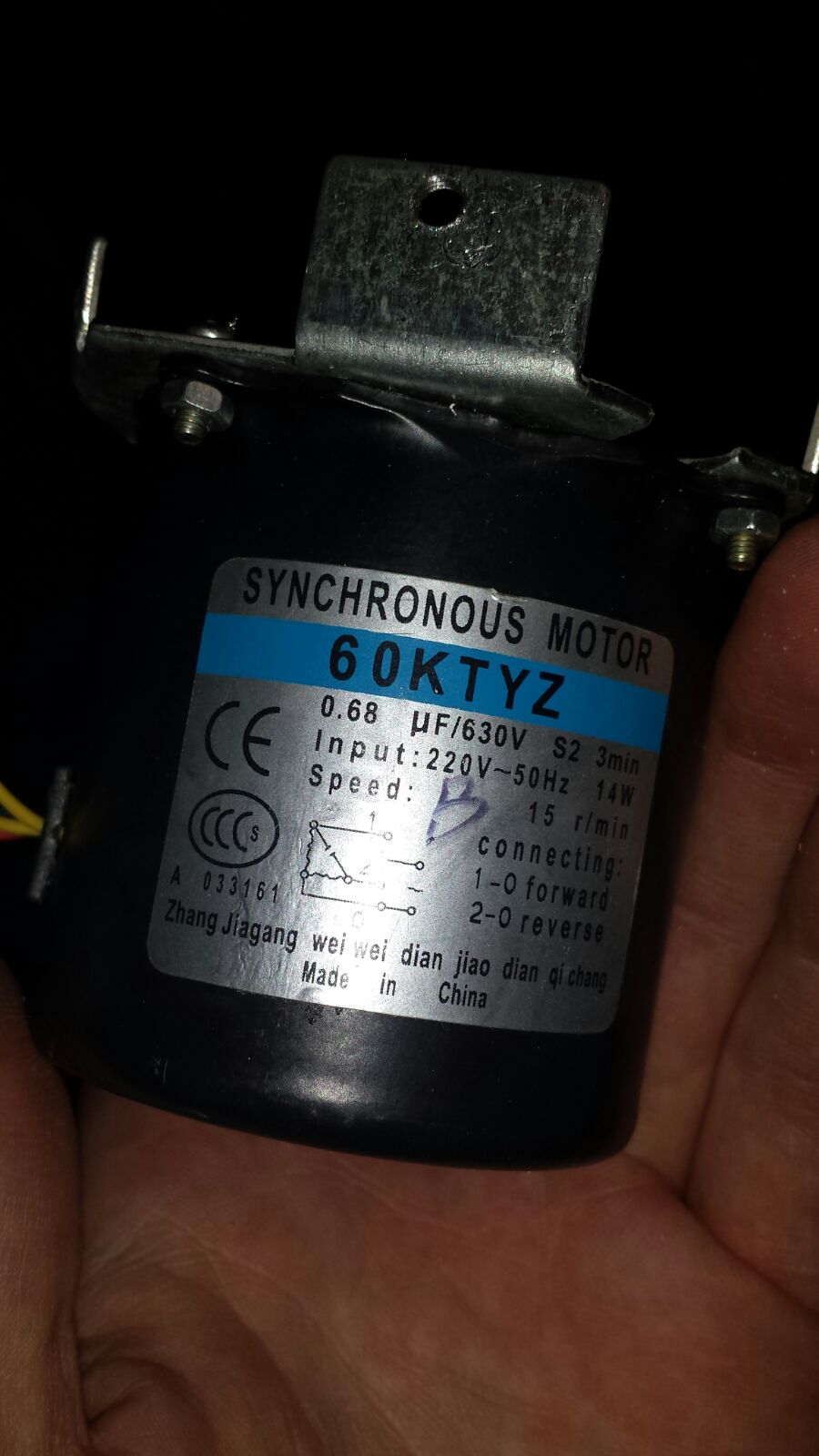

leider ist bei uns im Verein die Leinwandelektronik kaputt gegangen. Wir
haben das Ganze mal zerlegt und es sieht stark nach dem Motor (siehe
bild) aus. Kennt jemand einen deutschen Händler bei dem man diesen
bestellen kann (am besten Rechnung mit MwSt. usw).   Oder gibt es
kompatible Motoren?
Gruß, Niko
   wie kommst du darauf?
 > es sieht stark
   es kann auch nur der Kondensator sein (0,68uF/630V)
   Habt ihr den Kurzzeitbetrieb S2 ignoriert?
