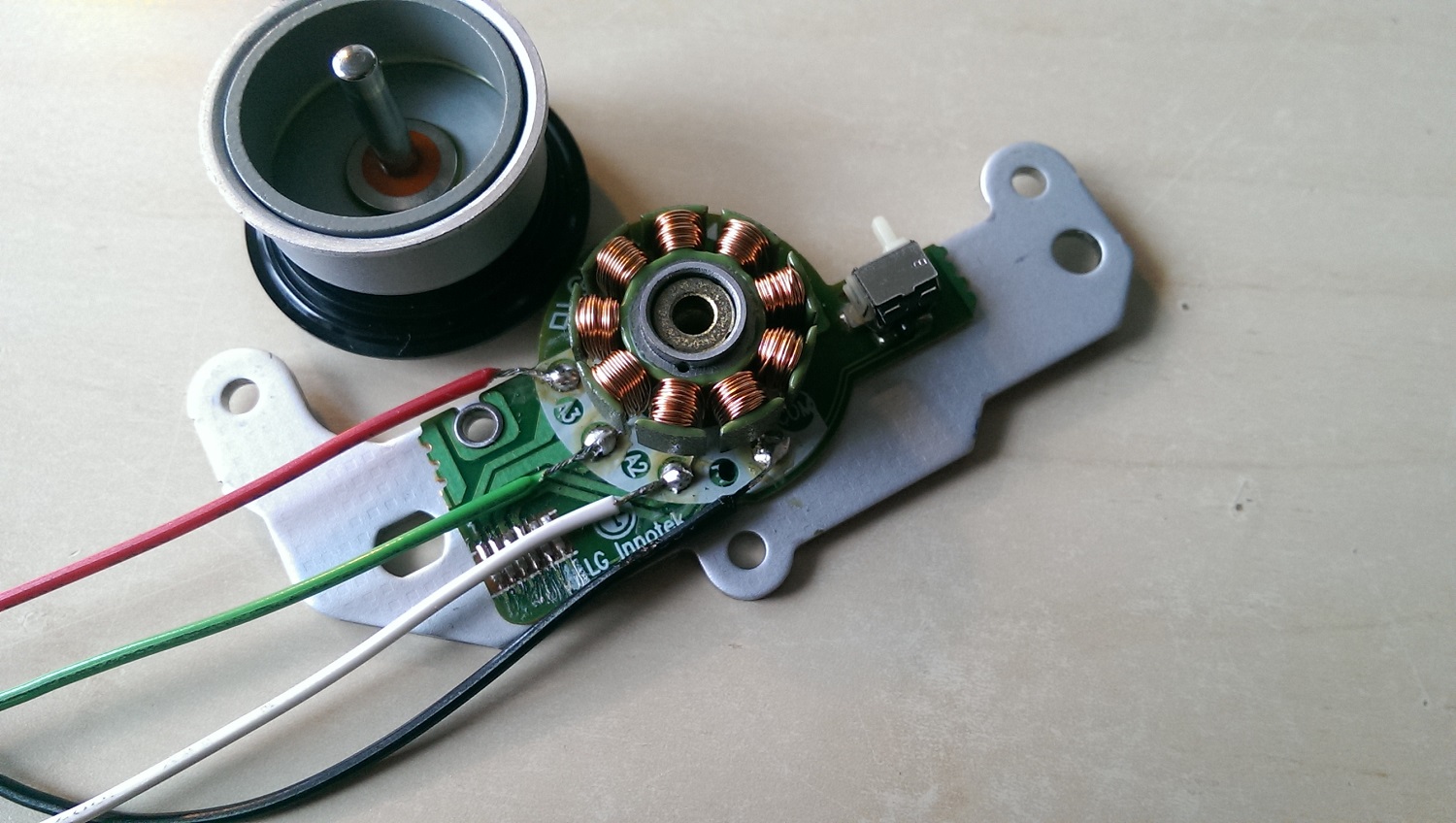

ich habe mein altes DVD-Laufwerk auseinander gebaut und wollte den Motor
mit einem Arduino Board ansteuern.
Ich finde leider nur Beispiele für Motoren mit drei Anschlüssen, der
hier hat jedoch vier.
Falls man es auf dem Bild nicht erkennen kann A1, A2, A3 und COM.
Ich denke A1, A2, A3 sind die Phasen und COM ist GND.
Wie schließe ich nun die nun an?

Jedoch ist der Anschluss bei dem Motor nicht für einen Hall Sensor oder
BEMF (wie bei dem Link angegeben). Man kann erkennen, dass alle drei
Windungen von den Spulen bei COM zusammen kommen.

Der Motor ist eigentlich für Eintaktstufen gedacht (COM liegt auf Plus
und die drei Spulen werden dann mit einem Halbleiter gegen Masse
gezogen).
Du kannst aber den COM Anschluss einfach freilassen und den Motor mit
drei Gegentaktendstufen ansteuern.
