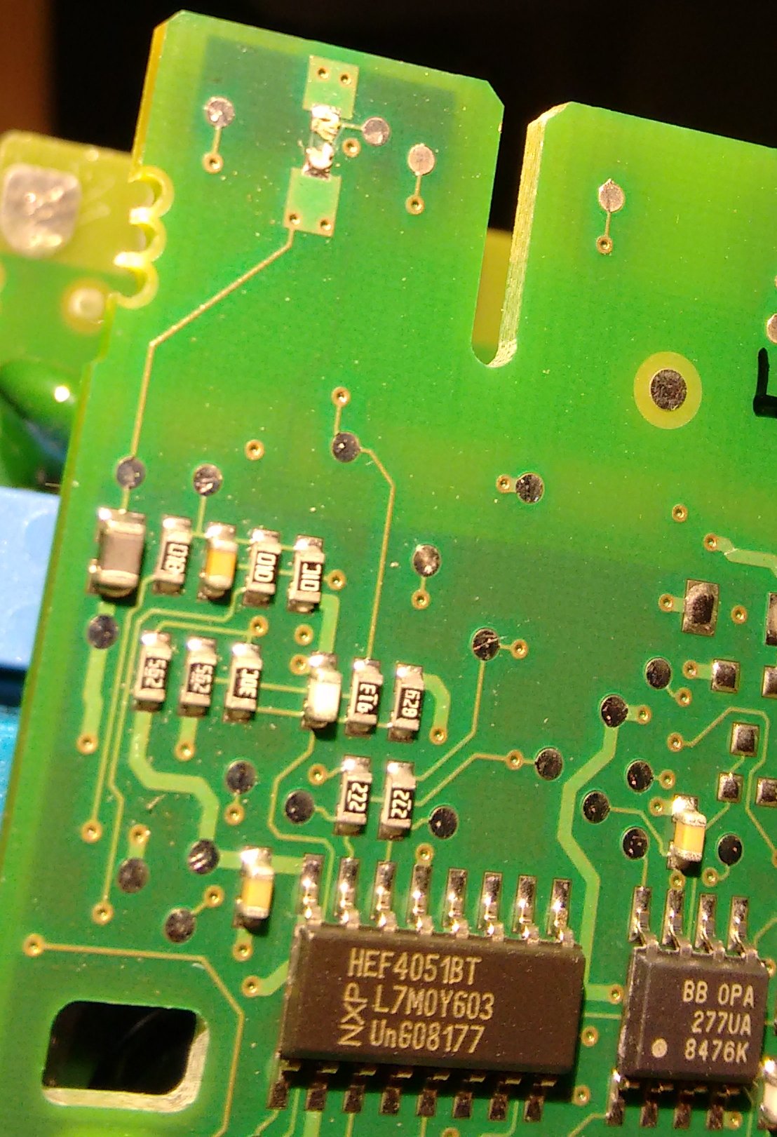

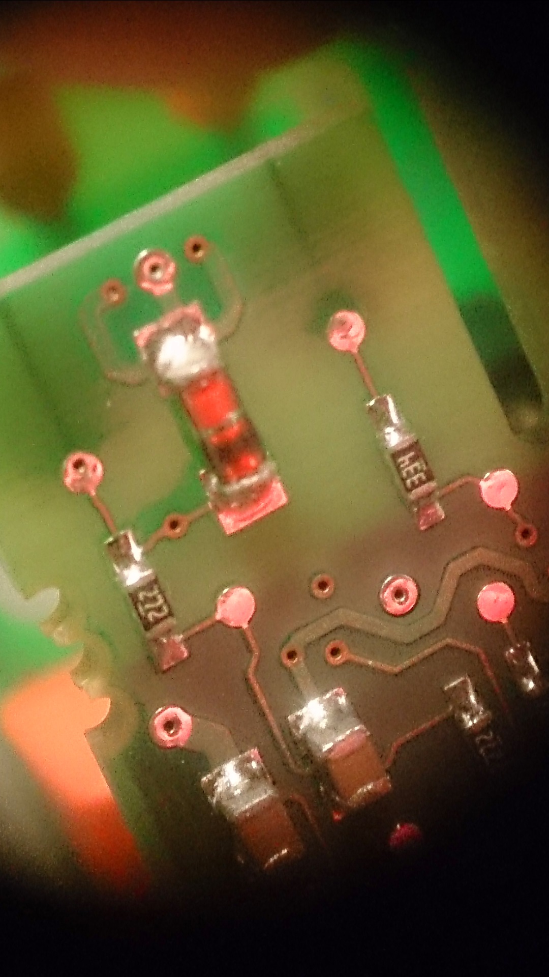

Habe eine defekte Prozessanzeige Eurotherm 32H8i von ca. 2008 mit
zerstörter Kaltstellenkompensation: zwischen an den Kontakten für das
Thermoelement fehlen SMD-Bauteile (beidseitig). Es kommt dann eine
Anzeige von irgendwas wie -169°C raus..
Es hat nicht zufällig jemand so ein Gerät und kann von dieser Stelle
Bilder posten oder andere Details zu den Bauteilen? :-)

Da die Bauteile direkt neben den Anschlüssen platziert sind, dürfte das
irgendwas temperaturabhängiges sein.
Bisher sind mir da nur Dioden oder NTC begegnet wobei 2 parallel eher
ein NTC und Abgleichwiderstand waren.
Das passt allerdings kaum zum Baujahr, denn da wurde schon lange mit
Korrekturfaktoren im Flash oder EEPROM gearbeitet.
Da hilft wohl nur ausprobieren.

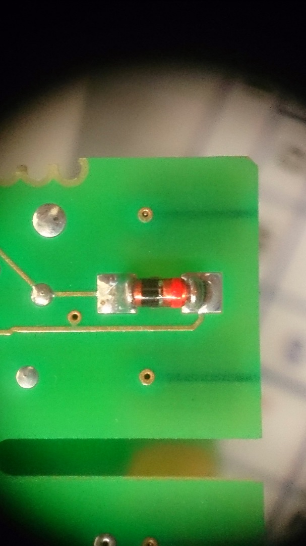

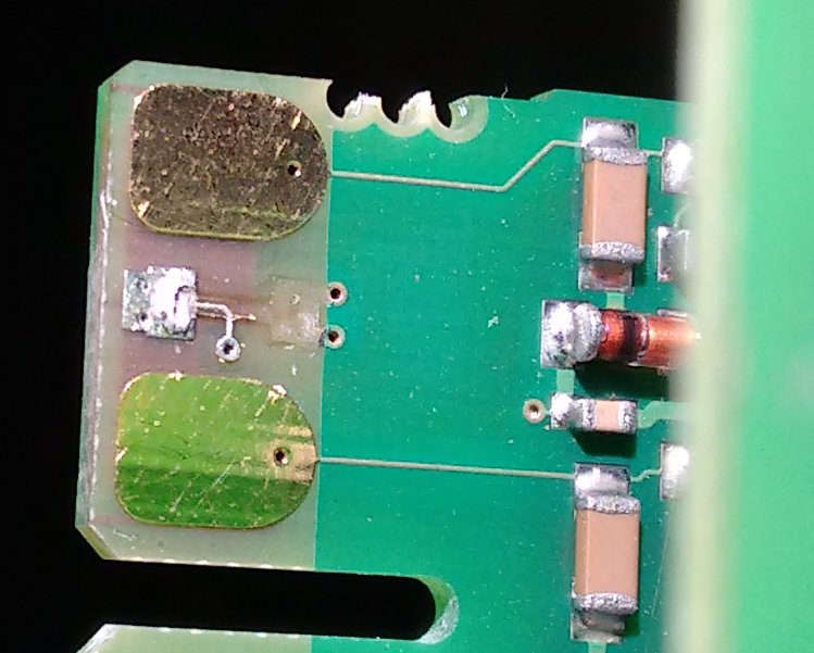

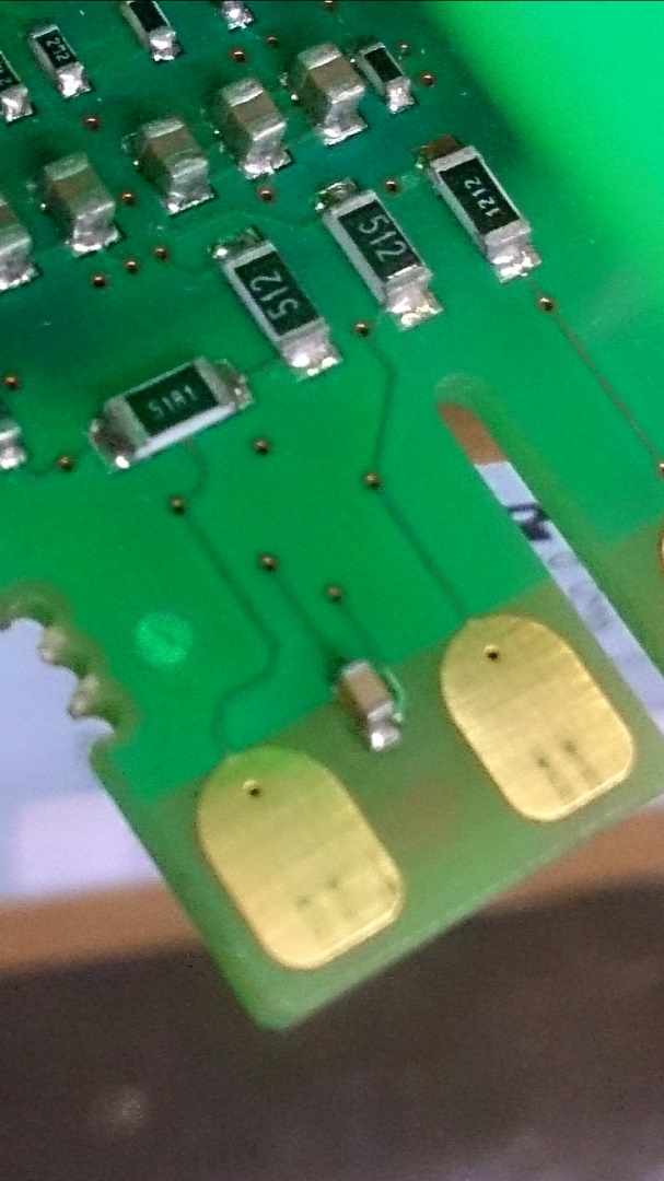

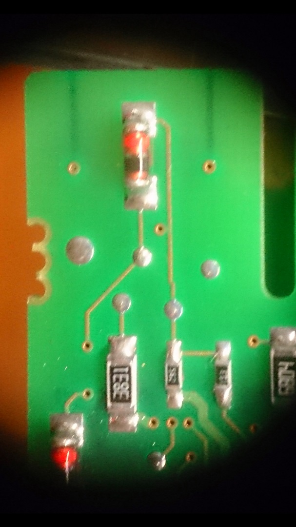

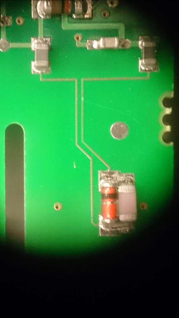

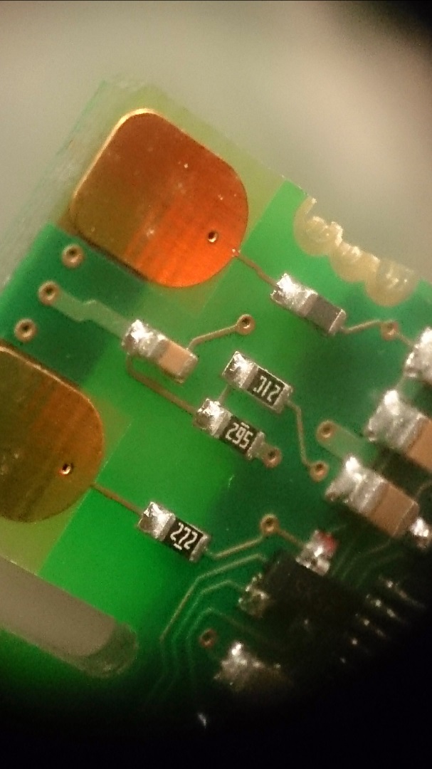

Hab da mal diverse Kaltstellenkompensationen von verschiedenen
Eurotherm-Geräten Fotografiert. Ist eigentlich alles Identisch
aufgebaut. Sieht mir aus wie eine Diode und ein Kondensator

Probieren spricht für einen NTC — mit 1,6 kΩ zeigt er mir mit
China-K-Thermoelement bei Raumtemperatur 10 °C, bei 1,8 kΩ schon -20°C.
Also müsste er bei 20 Grad etwas unter 1600 Ohm haben.
Nun gibt es viele NTC-Werte und noch mehr Parallelwiderstände, von der
Softwarekalibrierung ganz zu Schweigen...
Spannung der offenen Stromquelle: 2.10 Volt.
Gast #4612606
Danke nochmal für die Bilder.
Also eine 1N4184 bringt die Anzeige zwar auf 2 Grad, aber auch das ist
natürlich noch weit von "Raumtemperatur" entfernt.
Selbst wenn ich eine Thermospannung von 0 V durch Kurzschluss herstelle
und dann durch einprägen der Kaltstellen-Sensorspannung mühselig die
Kalibrierkennlinie aufzeichnen könnte werde ich anhand der Daten kein
Bauteil herzaubern können, was die gesuchte Kennlinie hat.
Das heißt, zaubern könnte man evtl. schon (Sensor+Controller+DAC), aber
der Aufwand lohnt nicht :-)

Hi, das schwarz ist aber doch die Markierung für die Kathode?
Ich weiß leider auch gar nicht, wie ich die mögliche Typen anhand des
Datenblattes für ihre Eignung prüfen könnte.
Aber du hast mich auf eine Idee gebracht: evtl. gibt es ja die gleiche
Diode nochmal auf dem Board, die sich durch eine 1N4148 ersetzen lassen
könnte. Ich werde heute abend mal nachsehen.
