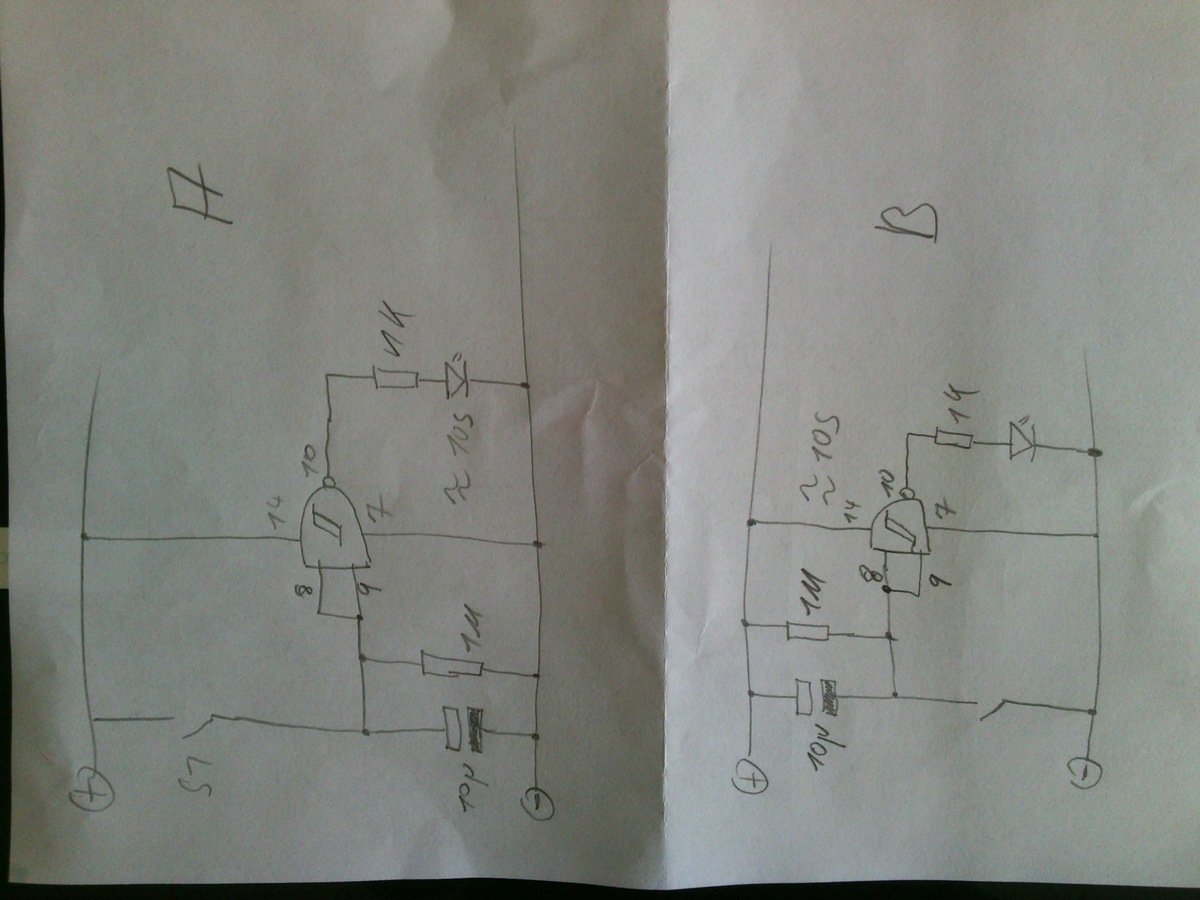

von Börge (Gast)
irgendwie hab ich ein Verständnis Problem.
Wieso geht MF-A aber nicht MF-B ?
Bei MF-A alles Super...
Bei MF-B immer wieder verschiedene Zustände, andrrs gesagt,es macht was
es will..
Wie kann ich MF-B zum laufen bekommen?
Gruss Börge
von Manfred (Gast)
Bei b hängt der Eingang nach Schalter öffnen irgentwie in der Luft. Für
die Funktion des Gatters ist die Spannung zwischen GND und Eingang
entscheident und nicht + und Eingang.
von Peter D. (peda)
> es will..
Ein bischen genauer mußt Du schon werden.
Allgemein:
- alle nicht benutzten Eingänge an VCC oder GND,
- ein 100nF von VCC nach GND,
- Kondensatoren schaltet man nicht hart (Stromspitzen), sondern
~100R..1k in Reihe.

Nach Schaltbild könnte es eigentlich funktionieren,
aber eine wichtige Information fehlt völlig:
Welche Logikfamilie ist das? CMOS, TTL, LS-TTL, ECL, ...???
Da gibt es durchaus Unterschiede im Verhalten der Eingänge...

Vielleicht ist die Betriebsspanung nicht sauber und stabil.

Ja, offensichtlich ein Grundlegendes. Es handelt sich nämlich bei keiner
der gezeigten Schaltungen um ein Monoflop...
von Börge (Gast)
es ist ein CD4093BE.
Habe nicht benutzte Eingänge nun gegen GND gezogen,
zwischen VCC und GND 100 nF gelegt.
220 Ohm in Reihe zum Kondensator.
Jetzt geht es, lag dann wohl an den fehlenden Teilen...
Wieso ist das kein Monoflop ? Habe die Schaltung hierher
http://www.strippenstrolch.de/1-2-10-der-schmitt-trigger-cd-4093.html
ganz unten auf der Seite
Gruss Börge
Es ist eines.
Aber ein schlechtes, das seine Energie und damit Zeit aus dem
Eingangsimpuls bezieht...

Weil es halt keins ist. Ein Monoflop reagiert ausschliesslich auf
Flanken im Signal, nicht auf dessen Pegel.
Ja, ist dort ebenfalls falsch bezeichnet. Tatsächlich handelt es sich um
einen RC-Tiefpass mit nachgeschaltetem invertierendem Schmitt-Trigger.
Man kann mit so einem invertierenden Schmitt-Trigger natürlich auch ein
Monoflop aufbauen, das sieht dann allerdings deutlich anders aus.

Man kann auch unter Benutzung eines invertierenden Schmitt-Triggers
(oder halt auch eines NAND mit ST-Eingängen) durchaus ein Monoflop
aufbauen.
Nur ist die gezeigte Schaltung eben halt gerade keines.

Seh ich nicht so, das wäre dann ein flankengetriggertes Monoflop.
Es gibt sehr wohl pegelgesteuerte retrigger und nicht retriggerbare
Monoflops.
Auch wenn das oben Gezeigte nicht unbedingt ein Gutes ist.
