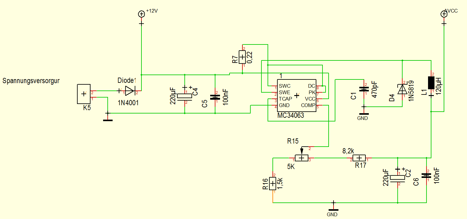

Ich habe ein Schaltung die benötigt 5Volt 140mA.
Eingangsspannung wird 12Volt sein, später vielleicht sogar 24Volt,
deswegen komme ich mit ein einfachen 7805 nicht weiter, das ding wird
sehr heiss.
Nun habe ich mir diesen Schaltplan erstellt und ich würde gerne Wissen
was ich daran noch verbessern könnte, bzw. ob der MC so korrekt
beschaltet ist.
Freue mich über jeden Tip ;)
liebe grüße
Stefan
