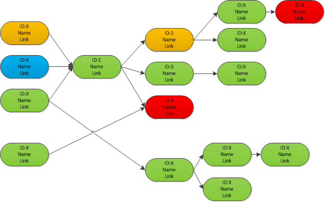

ich habe eine Datenbank mit Datensätzen und würde diese gerne grafisch
darstellen.
Als Datensatz habe ich:
ID
Namen
Link
Farbe
Eingang: ID,ID,ID,ID
Ausgang: ID,ID,ID,ID
wie könnte ich möglichst einfach eine Grafik wie im Anhang automatisch
erstellen?
habt ihr da eine Empfehlung für ein Programm, einen Codeschnipsel
(Sprache vorerst egal), oder eine Idee?
sg & Danke Clemens

graphviz. Das ist aber eher ein Baukasten als eine "importieren,
klicken, fertig"-Lösung.
Aus
digraph {
  a -> b
  b -> c
  b -> Wasauchimmer
  Wasauchimmer -> a
wird damit der Anhang.
