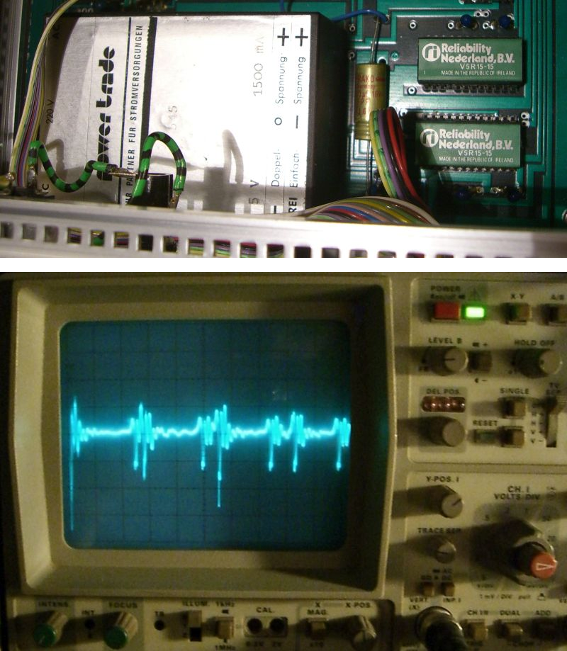

hatte ich nach Unterlagen zu dem Gerät gesucht und bin nicht zum Ziel
gekommen. Ich war allerdings mit dem Gerät beim Hersteller und nach
relativ kurzer Zeit stand fest das die Ursache der Falschmessungen in
den
oberen Bereichen an den Beiden DC/DC Wandlern liegen muss. Offenbar
haben
die Dinger ihr Lebensende erreicht, die erzeugten Spannungen für den
Analogteil der Schaltung schlagen mit jeweils gut 0,4V mit der
Schaltfrequenz durch.
Einen Ersatz für diese Dinger konnte ich nicht finden, deshalb biete ich
das Gerät hier an. Ein findiger Bastler wird evtl. einen anderen Wandler
sinnvoll adaptieren können.

Gast #4616550
Konnte Schütz Messtechnik keine Ersatzteile mehr liefern? Normalerweise
finden sich in so einer Firma oft noch Reste an solchen Bauteilen ;)
Alternativ anderes Gerät mit solchen DC/DC Wandlern schlachten, damals
waren die recht verbreitet. In Hirschmann Sternkoppler Modulen waren zum
Beispiel Wandler der gleichen Serie für 5V verbaut.
