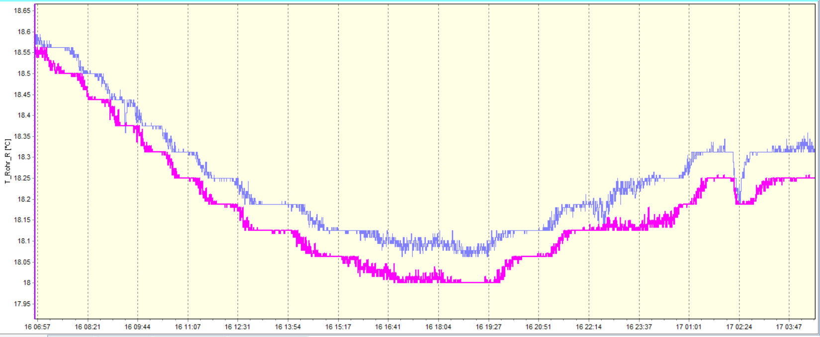

Hallo zusammen
Ich habe einige 18b20 In meiner Wohnung verteilt und Logge die
Temperatur.
Auffällig ich habe bei vielen Sensoren merkwürdige "Schwingungen" Die
muster sehen immer ähnlich aus nur die abstände ändern sich. Mal sehr
oft mal stundenlang gar nicht.
Können 18b20 so abweichende Messfehler liefern? Die Datenübertragung ist
eigentlich sicher.

Der Sensor liefert die Temperatur in 1/16 Grad, das sind ca. 0,06°C. Das
hier ist also eine Schwankung in der letzten Stelle, und das ist immer
drin. Dafür reicht schon, wenn du scharf hinsiehst.
Die DS18x20 Sensoren sind meiner Erfahrung nach zwar sehr stetig, so
dass Tendenzen daraus ableitbar sind. Man sollte aber im Auge behalten,
dass die absolute Genauigkeit bei +/-0,5°C liegt.

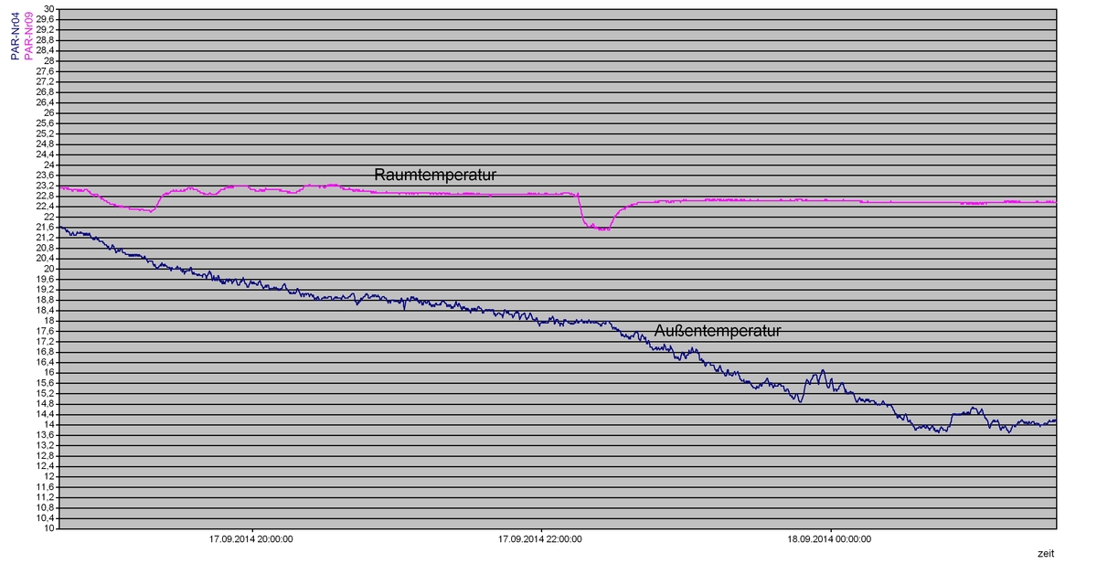

Im Anhang mal ein Ausschnitt aus einer Zimmertemperaturaufzeichnung mit
einem DS18B20,
Die "natürlichen" Temperaturschwankungen übertreffen hier um
"Größenordnungen" Deine "Schwingungen"

Genau so kenne ich das auch. Bei Änderungen "rauscht" die letzte Stelle
etwas, also effektiv auf 0,06°C. Auf längere Sicht allmählich von einem
Wert zum nächsten wandernd, aber zwischendrin nicht zu 100% stetig. Wenn
man das so weit aufbläst wie oben und grafisch zu einer glatten Kurve
interpoliert, dann entstehen Artefakte.

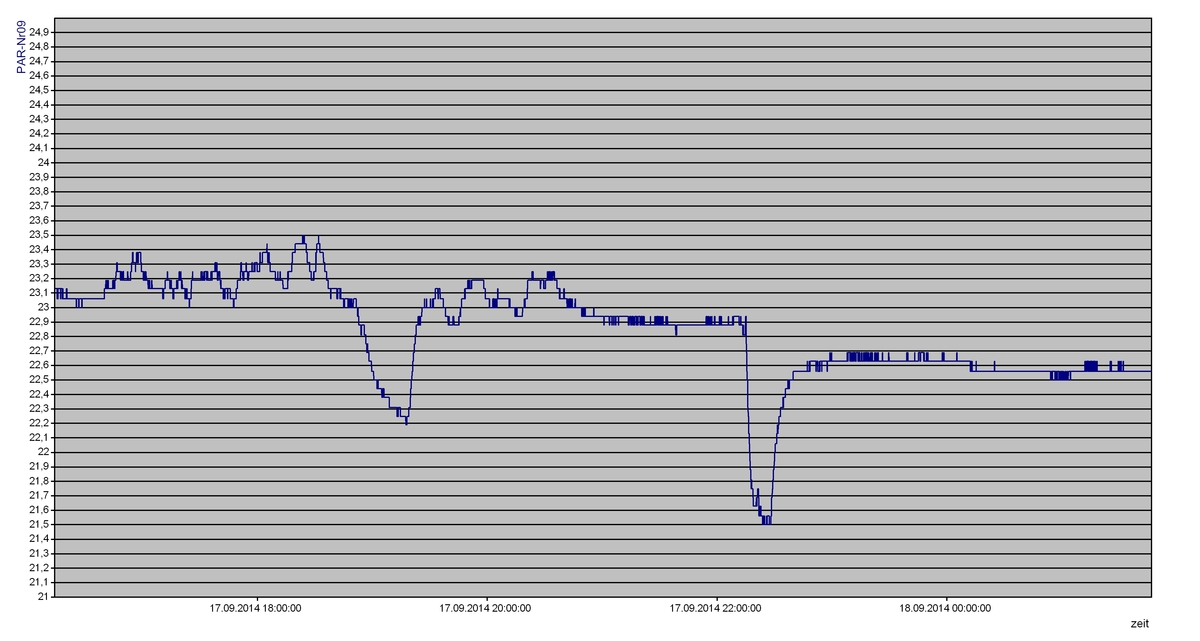

von Wolle G. (wolleg)
Joachim B. schrieb:
> einfach mehrere Messungen mitteln, keine Raumtemperatur springt und dann
> auch nicht um 1/100 Grad!
Damit wird das Messergebnis auch nicht besser.
Den "richtigen" Maßstab wählen, fertig. Vorschlag: siehe Anhang

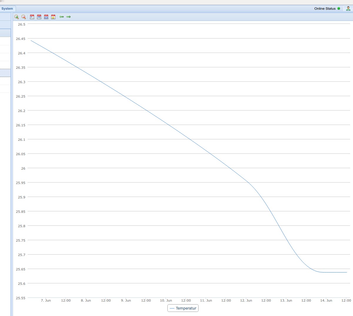

ich messe mit dem ds1820 die Fußbodentemperatur zur Steuerung der
Heizung. Genauigkeit 0,1°, Hysterese 0,8°. Der Graph ist absolut stetig.
Es gibt keinerlei Sprünge. Die Genauigkeit diese 2€ Sensoren ist ganz
erstaunlich.

von Aaalfred B (Gast)
Die von mir aufgezeichneten Daten sind ja nichmal Rauschen. Eher
Tatsächliche Änderungen weil zb jemand Luft verwirbelt hat. Also ein
Tatsächliches Ereignis.
von Joachim B. (jar)
ach was und warum dann dieser Thread?
wenn es natürliche Ursachen hat braucht man sich nicht wundern, wenn man
sich wundert hat man Verständnisprobleme, was war noch mal der Anlass
für deinen Thread?
Glaub ich auch kaum.
Bei 1/16° Auflösung sollte der kleinste Sprung 0,0625°C betragen.
Eingeblendet sind 24,35°im Diagramm. Der davor liegende Peak zeigt knapp
24,38° an.
Das passt nicht zusammen. Hier sollten mind 24,41 stehen, falls ich mich
nicht verrechnet habe.
Offensichtlich gaugelt Dir deine Software etwas vor, was nicht dem
tatsächlichen Temperaturverlauf entspricht.
