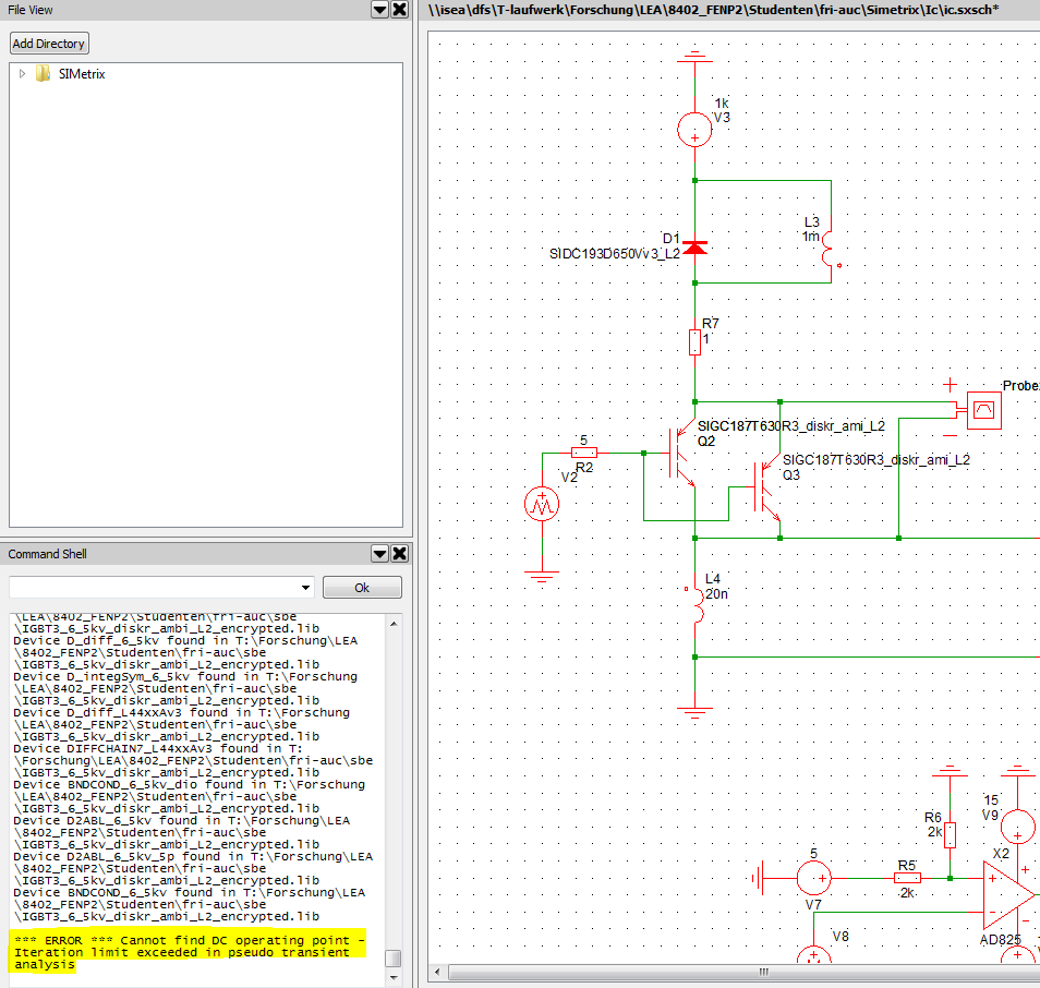

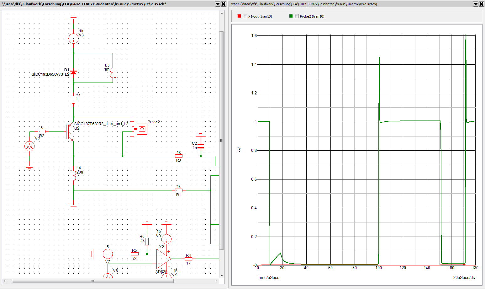

Hallo Zusammen,
ich versuche im Doppelpulse Test mehrere IGBTs parallel schalten. Obwohl
die Schaltung mit einem IGBT funktiniert, wenn ich eine parallel
verbinde, bekomme ich Fehler.
*** ERROR *** Cannot find DC operating point - Iteration limit exceeded
in pseudo transient analysis
Können Sie vielleicht einschätzen wie kann man diese Probleme löschen?
Vielen Dank!
Mit freundlichen Grüßen
Gast #4617235
Hallo, danke für deine Antwort
ich habe versucht 10-100 Ohm zu verbinden aber es hat nicht geholfen.
ich brauche 400A Strom, so hochomig würde nicht helfen.
