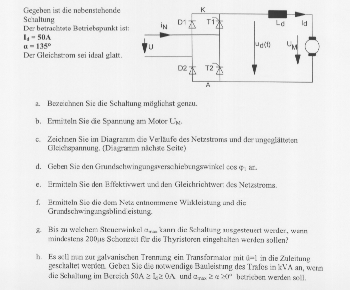

Hallo alle zusammen ich habe gerade bei dieser Aufgabe probleme bei der
c) den Grundverschiebungswinkel zu berechnen .
Meine Ansätze bisher :
a) B2HZ
b) Ud = 0.9/2 *Ustr*(cos a +1) = 30.31V
bei der c)
stecke ich im Moment fest.
Ich hoffe das mir jemand helfen kann.
Ich kenne diese Formel zu c)
Ieff = Udalpha*Id/(U*cosphi)
Aber das problem ist ja das ich Ieff nicht habe.
