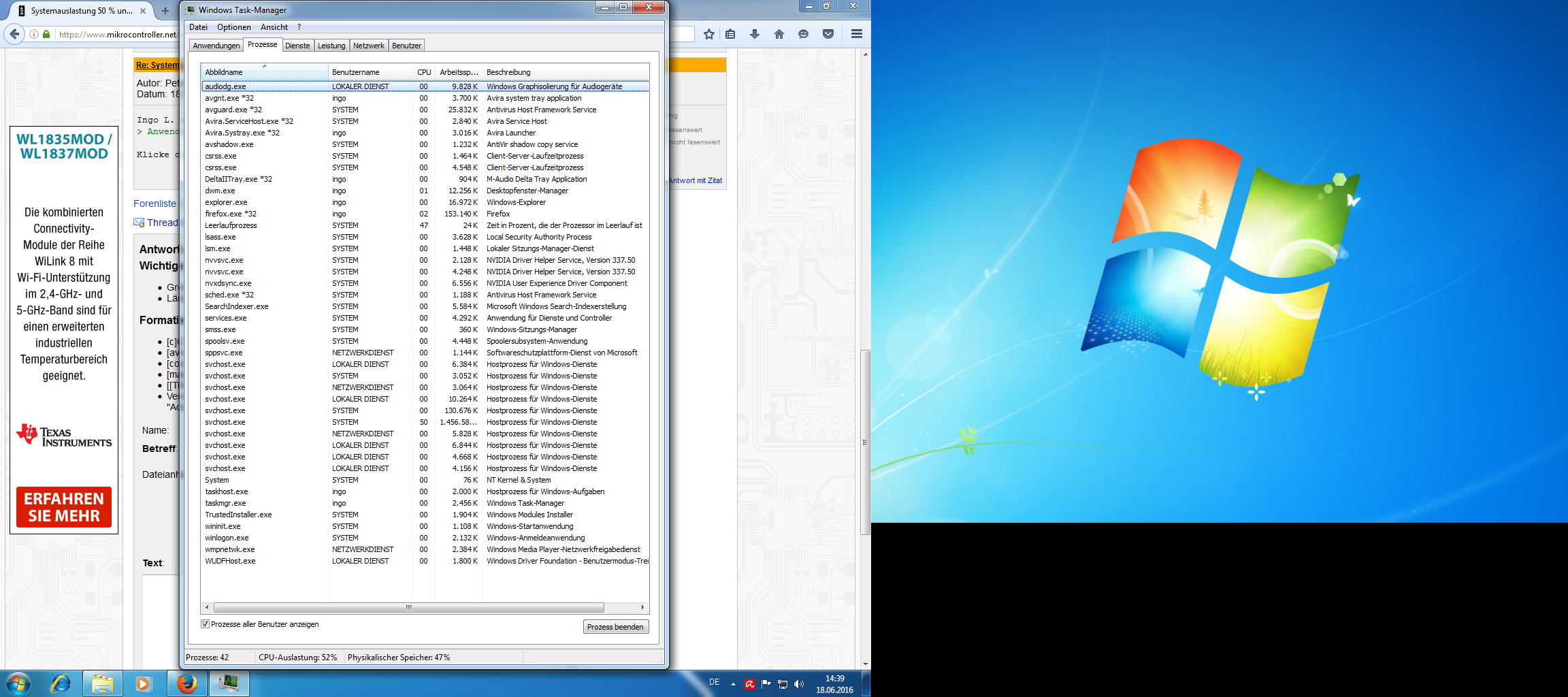

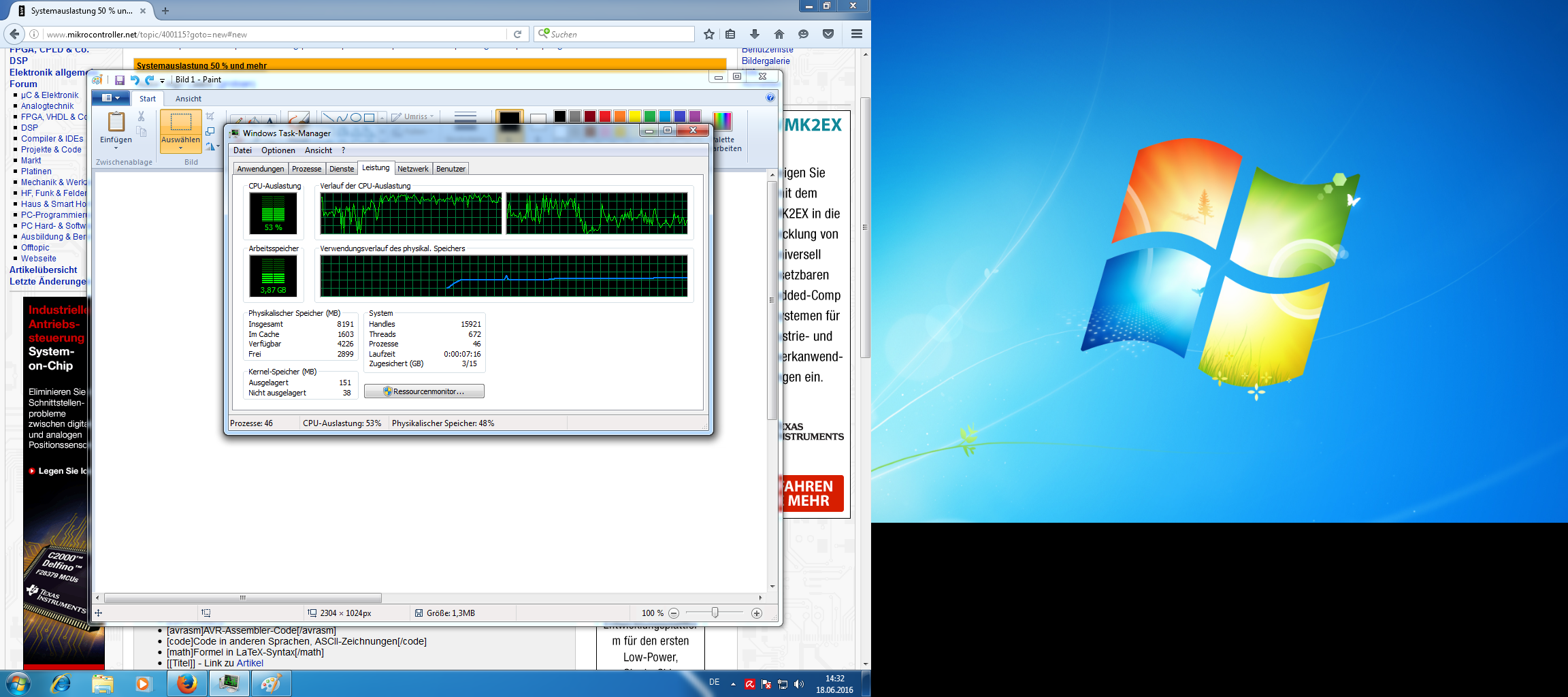

Wie kann es bei Win 7 64 Bit sein, dass ich im Leerlauf eine Systemauslastung von über 50 % habe ? Prozessor 2 x 3,5 GHz, 8MB Ram, Grafikkarte 1 GB
#4618247
[Alt][Ctrl][Del] -> Taskmanger und dann mal nachgucken wer/was da Rechenleistung frisst.
#4618253
vermutlich 2 Kerne und Windowsupdate läuft. Dann ist 1 kern zu 100%
ausgelastet.
wenn du 50% Auslastung hast ist es kein Leerlauf.
Anwendungen
Systemlast
#4618271

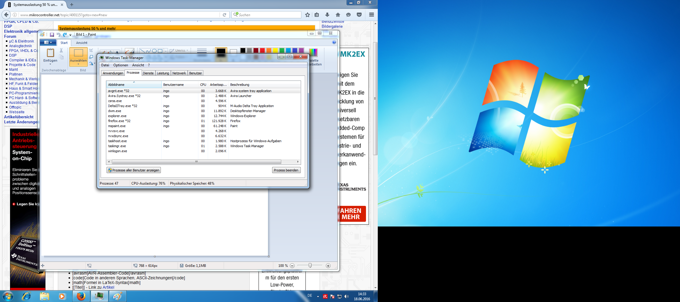

Ingo L. schrieb: > Anwendungen Klicke doch mal auf "Prozesse aller Benutzer zeigen"
klick in deinem ersten Bild mal auf "Prozesse aller Benutzer anzeigen" und sortieren mal nach CPU-Last
Aller Benutzer.. da ist was mit 40 % --Löschen ?
#4618278
Ingo L. schrieb: > Aller Benutzer.. da ist was mit 40 % --Löschen ? 50% srvhost - das wird Windowsupdate sein - einfach Geduld haben. Killen macht kein sinn, beim nächsten mal kommt es dann wieder. Es muss einmal durchlaufen. Bei langsamen PCs habe ich auch schon mal 8 Stunden warten müssen.
#4618282
