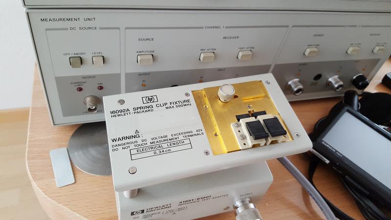

Hallo

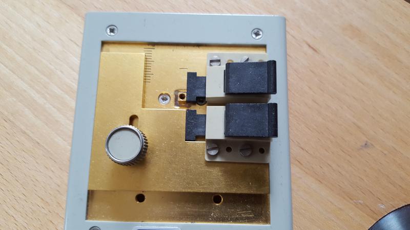

ich habe einen alten HP4195A zum Ausmessen von Bauteilen (Spulen, Quarze
etc.). Der hat einen Testadapter, wo man Bauteile einklemmen kann um
diese auszumessen. Anschliessend kriegt man z.B. den Impedanzverlauf des
Bauteils angezeigt oder kann ein Ersatzschaltbild berechnen lassen.
Der 4195A geht allerdings "nur" bis 500 MHz. Ich möchte nun aber auch
Bauteile mit höheren Frequenzen messen. Dazu bräcuhte ich einen solchen
Adapter, der z.B. bis ca. 1 GHz funktioniert und der vor allem SMD-Teile
klemmen kann. Mit einem normalen Netzwerkanalysator könnte man dann aus
den S-Parametern die Impedanz des Bauteils berechnen! das wäre doch ganz
nützlich.
a) kennt ihr fertige solche Adapter die man irgendwo kaufen kann.
b) habt ihr Ideen wie man sowas bauen könnte?

um Bauteile im GHz-Bereich zu vermessen, gibt es Testfassungen, in die
man kleine Testplatinen einklemmen kann. Sehr verbreitet ist die Anritsu
3680:
https://dl.cdn-anritsu.com/en-us/test-measurement/files/Brochures-Datasheets-Catalogs/datasheet/11410-00024E.pdf
Um ein Bauteil zu vermessen, muss man erstmal eine kleine Traegerplatine
herstellen, die das DUT mit 50 Ohm Leitungen an die Testfassung
anschliesst. Die wird dann mit dem DUT bestueckt und in die Testfassung
eingeklemmt.
Der Footprint spielt schliesslich auch eine entscheidende Rolle,
insbesondere wenn die Abmessungen des Bauteils in die Groessenordnung
der Wellenlaenge kommen.
Um vernuenftige S-Parameter zu messen, braucht es zusaetzlich noch einen
Vektor-Netzwerkanalysator und einen kleinen Satz an Kalibriersubstraten
(TRL: Ein Kurzschluss und zwei Leitungen verschiedener Laenge).
