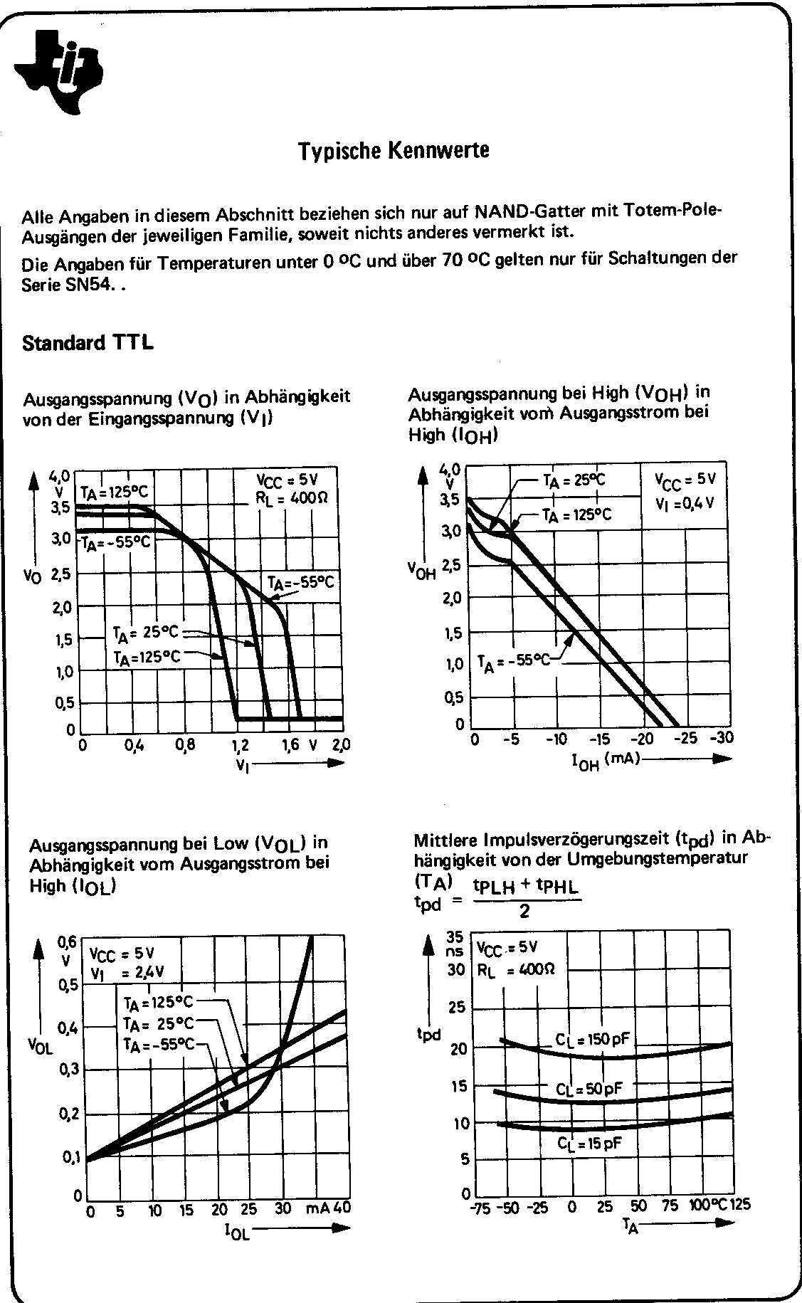

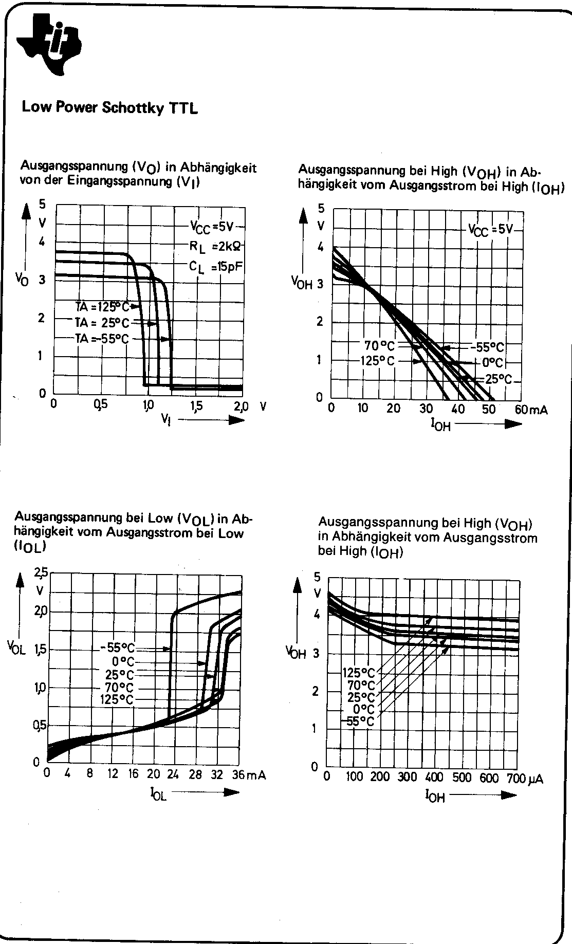

Unten sind noch die Übertragungsfunktionen von zwei TTL-Familien
abgebildet, aber da diese Logik ihre besten Zeiten hinter sich hat,
findet man so etwas kaum noch.
Man kann die Kennlinien durchaus auch selbst messen, muß sich aber
darüber klar sein, dass dies keine zugesicherten Eigenschaften sind, und
dass sie bei einem anderen Hersteller auch anders verlaufen können.

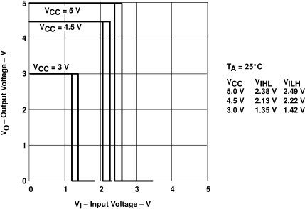

In der Praxis sind die Schaltschwellen relativ genau festgelegt; 1.7 V
ist wahrscheinlich High.
TI verrät die typischen Werte:
http://www.ti.com/lit/pdf/scaa034 (AHC)
http://www.ti.com/lit/pdf/scba011 (LVC)
... aber die sind halt nicht garantiert.
Ich hoffe, dass du nur aus Neugier fragst. Falls nicht: lass es:
http://www.ti.com/lit/pdf/scba004 (Implications of Slow or Floating CMOS
Inputs)
