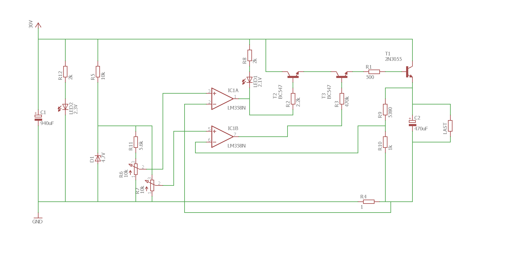

von Max V. (maxvw)
Hier ist der Schaltplan.
Ich habe z.Z. leider keinen JFET, mit dem ich der Zener-Diode
Konstantstrom bereitstellen kann, um an eine genaue Referenzspannung zu
kommen. Der ist aber bestellt, wird also noch eingebaut.
von Thomas B. (thombde)
Seltsamer Schaltplan.
Da muss ich mich erst mal einarbeiten ...
Geht das denn wirklich so?
Edit:
T2 u. T3 gefällt mir nicht.
von Elektrofan (Gast)
> Seltsamer Schaltplan. ...
R3 ist reichlich gross ...
von Mark S. (voltwide)
Wieviel Basisstrom kommt wohl in den 2N3055, wenn der vorgeschaltete
Treiber T3  über 470k angesteuert wird?
Pack das Ganze mal in LTSpice dann wirst Du feststellen, dass es auch
nicht richtig funktioniert - es liegt wohl eher am Design und nicht am
Steckbrett.
> T1 kann auf jeden Fall gesättigt werden.
Dann müssten bei zusätzlichen 1 Ω (Steckbrett-Aufbau) über 10 A fliessen
können ...
von nemesis... (Gast)
Wie ist denn die Versorgung des IC1 realisiert?
Für T2 + T3 wählt man überlicherweise die Sziklai-Schaltung.
Ansonsten werden wohl noch weitere Designfehler in der Schaltung
sein. Netzteilschaltungen gibts doch wie Sand am Meer im Web.
Warum das Rad neu erfinden?
von Dietrich L. (dietrichl)
Unabhängig von dem R3-Problem:
Vielleicht schwingt die Schaltung, denn es ist nichts zur
Frequenzkompensation der Regelkreise getan worden.
Und es kann sein, dass das Steckbrett die Sache noch verschlimmert, aber
bei einer Platine muss es auch nicht stabil arbeiten.
Also zuerst mal mit dem Oszi messen!

von MaWin (Gast)
Na ja, das mag zwar eine Prinzipschaltung für ein Netzteil sein, aber
keine funktionierende. UBEreverse der BC547 überschritten, die halten
auch die Verlustleistung nicht aus. Kompensation der Reglelschleife
fehlt völlig und ist, da der 2N3055 unsymmetrisch
aufgesteuert/zugesteuert wird, auch nicht einfach, da helfen dicke 470uF
am Ausgang auch nicht. Insgesamt hohe Spannungsverluste wegen
Emitterfolgerdarlington an OpAmp Ausgang. Keine Stromabfuhr am Ausgang
damit wirklich 0V erreicht werden können.
Statt Z-Diode täte es TL431 besser, Elko parallel. 3A (aktueller
Stromregelbereich) liegt ausserhalb des SOA vom 3055.

von ArnoR (Gast)
Max V. schrieb:
> Was genau heißt das?
Der Transistor wird rel. schnell aufgesteuert, aber nur sehr langsam
zugesteuert.
Außerdem regelt die Schaltung den Spannungsabfall über dem Shunt (R4)
nicht aus. Die Ausgangsspannung ist also deutlich stromabhängig.
Max V. schrieb:
> IC1 ist an GND und 30V angeschlossen, mit 100nF Kondensatoren.
Lt. Datenblatt sind 32V zulässig, wird also schon knapp.
