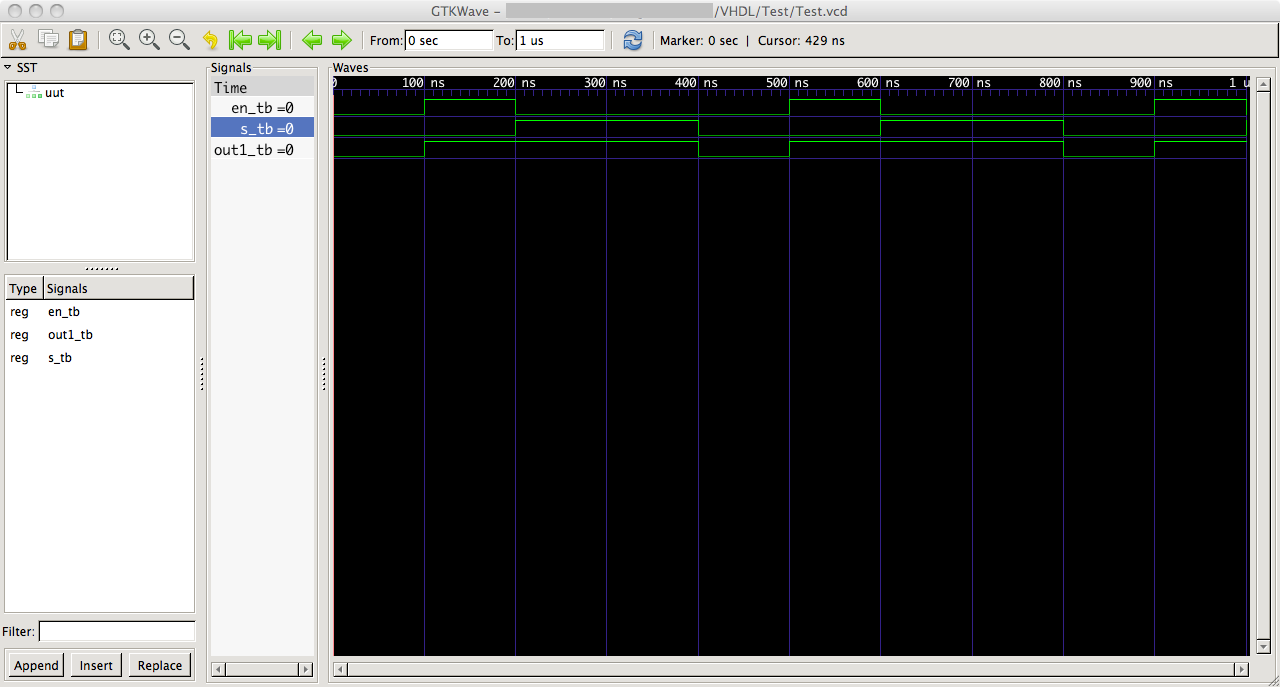

Hallo Leute, ich habe dass Problem, dass ich in der Simulation nur
Undefined 'U' für meine Eingänge EN und S ausgegeben bekomme.
Mein Code :

Gast #4619659
Zuerst mal wird es deutlich lesbarer, wenn der Code von [vhdl ] und
[/vhdl ]  ohne die Leerzeichen in der Klammer eingeschlossen wird.
Mir fällt so auf den ersten Blick kein Fehler auf. Simulierst du die
Testbench?
Gast #4619676
Ja ich Simuliere. dann bekomme ich die übliche Zeitleiste nur keine
Veränderung an den Eingängen und dem Ausgang und die Eingänge EN und S
sind 'U' zu jedem Zeitpunkt.
Danke für den Tip mit der Klammerung.
Gast #4619695
Ich meine, simulierst du die Testbench und nicht nur Praktikum1. Mir
scheint es, als simulierst du Praktikum1. Da werden keine Signale
gesetzt und dementsprechend sind die uninitialisiert. Womit simulierst
du?
Bei mir funktioniert es mit ghdl. Das Ergebnis ist angehängt. Nur das
letzte wait habe ich entfernt (nur wegen der Simulation, an der Funktion
sollte das nichts ändern).
Entschuldigt bitte das schlechte Bild/Informationsverhältnis. 50kB
sollten aber noch für jeden verträglich sein.
