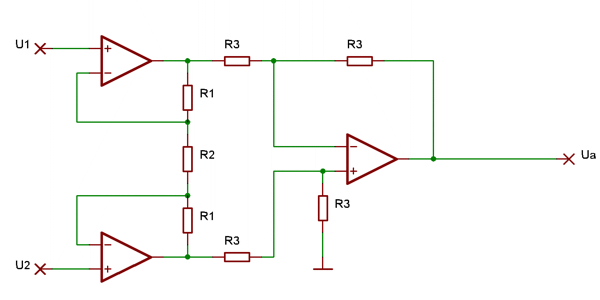

ich habe eine Messzelle und eine Schaltung zur Bestimmung der
Leitfähigkeit in Flüssigkeiten aufgebaut. Die Schaltung misst den
Spannungsabfall über einem Widerstand, der in Reihe mit der Messzelle
geschaltet ist. Dabei handelt es sich um einen Instrumentenverstärker
wie im beigelegten Bild, nur dass R2 durch ein Potentiometer ersetzt
ist, um die Verstärkung einstellen zu können. Für die Ops habe ich ein
LM324 genommen und mit symmetrischer Spannung versorgt, weil die
Messzelle mit Wechselspannung betrieben wird, deren Abfall am
nachgeschalteten Widerstand gemessen wird.

Ein Manko bekomme ich aber nicht beseitigt. Die Leitfähigkeit ist auf
25° Celsius bezogen, und nimmt von dort bei Temperaturerhöhung pro Grad
um ca. 2% zu bzw. bei Erniedrigung ab. Ohne Temperaturkompensation muss
ich also meine zu testenden Lösungen immer genau auf 25° temperieren.
Mir ist schon klar, dass ein NTC oder PTC die Lösung sein dürfte, und
dass er wahrscheinlich in die Rückkoppelung eines Ops muss, aber dann
hört es auf. Wie ich es anstelle, dass tatsächlich die 2% drauf bzw.
heruntergerechnet werden, habe ich nicht herausgefunden. Empirische
Versuche blieben erfolglos, und um es selbst zu berechnen, fehlen mir
die Grundlagen, und entsprechende Erläuterungen im Internet waren zu
komplex für mich.
Könnte mir hier jemand einen für Nichtfachleute nachvollziehbaren Tipp
geben, wo NTC oder PTC im Instrumentenverstärker hin müssen, und wie die
genannten 2% zu erreichen sind?

#4620255
jason schrieb:
> genauso ist es, pro Grad (x) 2%, als kann man die Additionen auch als
> Multiplikation sehen. x mal mit 1,02 multipliziert.
Also Multiplikation, möglichst einfach.
Dann schau mal auf den Schaltplan im ersten Post. Das Bauteil an dem du
ansetzen musst ist R2. Ein Bauteil mit dem richtigen
Temperaturkoeffizienten wählen (PTC oder NTC) und passende Widerstände
in Serie und/oder parallel dazu anschliessen...  ist halt Rechnerei und
Feintuning

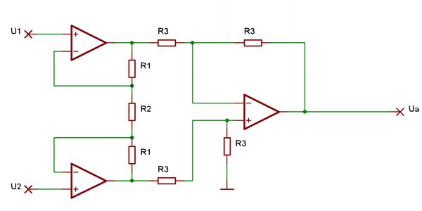

Gast #4620728
Ja, ich könnte den vierten Op des LM324 verwenden, um über dessen
Verstärkung am Ende die Temperatur einfließen zu lassen.
Bei steigender Temperatur steigt die Leitfähigkeit, also sollte die
Verstärkung sinken. Wäre es dann der richtige Ansatz, in der Schaltung
wie auf dem hier beiliegenden Bild R2 durch einen NTC zu ersetzen, und
R1 so einzustellen, dass pro Grad der gewünschte Effekt erreicht wird?
Oder aber alternativ R1 durch einen PTC ersetzen und mit R2 einstellen.
Der Bereich würde maximal von 15 bis 30° Celsius gehen. Ist die
Linearität von entweder NTCs oder PTCs besser?
