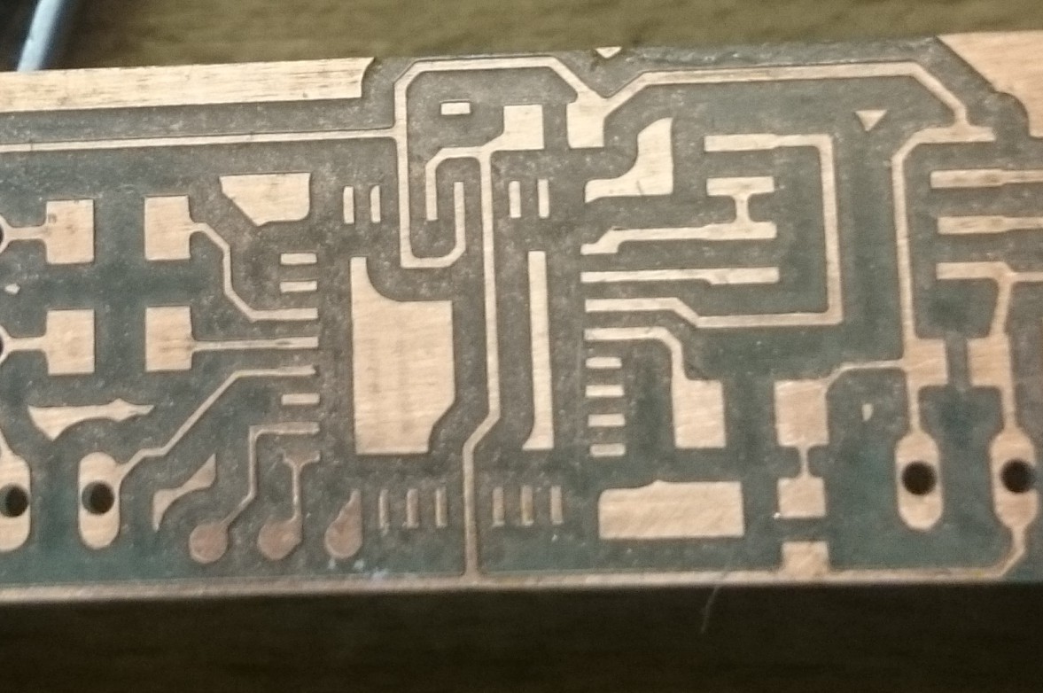

Gast #4620040
Hallo neulich habe ich einfach mal die ganz billigen Gravierstichel aus
China bestellt 10 stk für rund 5 Euro Ebay 252419165305
Und ich muss zugeben ich bin begeistert. Die dinger sind sau scharf. Gut
Geschliffen. Zwar alle etwas anders aber alle können mindestens mit
teuren mithalten.
Ich fahre Ohne Tiefeinregler und Klebe die Platine nur mit
doppelseitigen auf.
Fahre dann 2-4 Durchgänge jeweils 0.05mm tiefer. Je nachdem wie verbogen
die Platine so ist.
Gast #4620080
Guter Tipp :)
Kannst du noch kurz beschreiben welches Equipment (Fräse) du einsetzt?
Mir ist aufgefallen, dass ziemlich viel Kupfer von der Platine
weggefräst wurde. Welches Programm setzt du für die Umsetzung der
Gerberdatei ein?
Gast #4620107
Die Fräse ist eine Portal Käsefräse aus Item Profile also nix wirklich
hochwertiges.
Ja ist etwas viel gewesen. Hatte vorher ein 230v Layout gefräst und die
Einstellungen vergessen ;) Software Eagle & Ulp Pcb2Cgode. Da kann man
sehr gut einstellen wie viel Isolations abstand man möchte.
