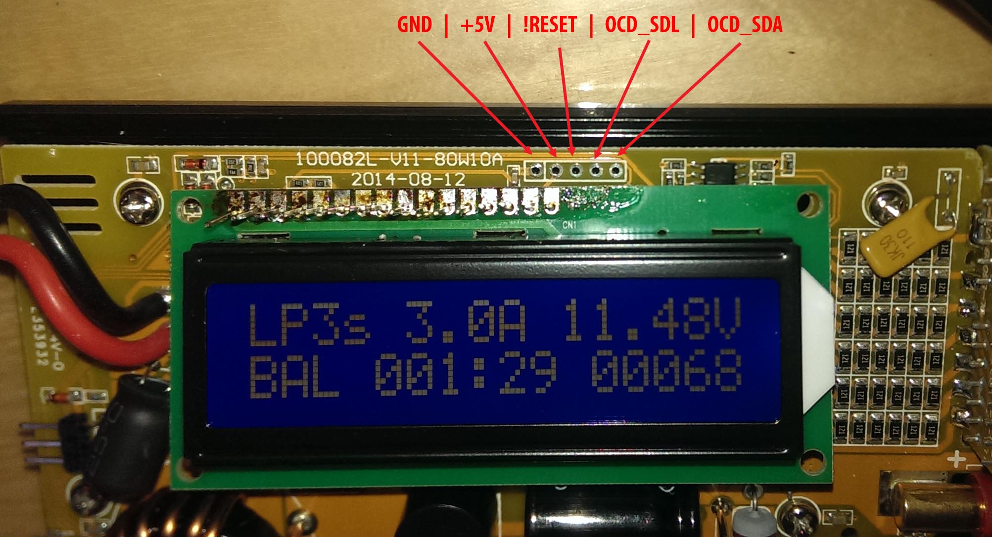

Grüße *,
ich hab einen Accucell-6 mit noch einer MegaWin MG84FG516 MCU Variante
und deren nativem USB Interface. Beim Firmwareupdate ist etwas
schiefgegangen und jetzt startet das Ladegerät nicht mehr.
Zwar hat die MCU laut Datasheet
https://github.com/stawel/cheali-charger/files/298701/EN.MG84FG516_DataSheet_A1.5.pdf
(S.192ff) eine ISP-Section, in der der Code für das Neuflashen der
Firmware und USB-Handling noch vorhanden sein sollte.
Aber, ebenfalls laut DS (S. 195, "24.2.2."), die ISP-Section im Flash
kann nur über Software aus dem Application Code heraus angesprungen
werden. Es gibt imo keine Möglichkeit, z.B. einen Pin zu ziehen, um dort
hinzukommen und den Bootloader zu starten.
Hat ein Forianer vielleicht das MegaWin ISP-Tool und könnte mir das
Accucell -gegen Aufwandsentschädigung versteht sich- wieder flashen? Es
wäre schade, die funktionierende Hardware nur deswegen zu entsorgen.
Danke euch, Christoph

Freundlicherweise hat ein Herr Chu von MegaWin den nicht dokumentierten
Weg beschrieben, wie man die MCU in einen hardwareseitig vorhandenen USB
HID Modus versetzt. Bezogen auf den Accucell-6 80W muß man:
1. Gehäuse aufschrauben (Deckel abnehmen reicht).
2. USB-Kabel anschließen, Display sollte leuchten
3. Am ICP/ISP Pinheader oben über dem Display (siehe Foto) GND ganz
links  mit dem OCD_SDA-Pin ganz rechts verbinden
4. GND mit dem Pin in der Mitte verbinden (externer Reset), Antippen
reicht
5. Warten. Es sollte nun ein HID Gerät erkannt werden, für das unter
Windows dann Standardtreiber installiert werden.
6. Von der Hobbyking-Webseite die entsprechende Firmware laden (*.bin,
dfu.dll und dfu.exe in einer Datei)
  http://www.hobbyking.com/hobbyking/store/uploads/1019411227X1816993X33.zip
7. DFU.exe starten und die *.bin Datei laden
8. "Upgrade" drücken
Es dauert etwas, aber dann sollte unten links der Textbalken anfangen,
den Fortschritt zu zählen.
Vielleicht hilft das irgendwem irgendwann noch einmal...
