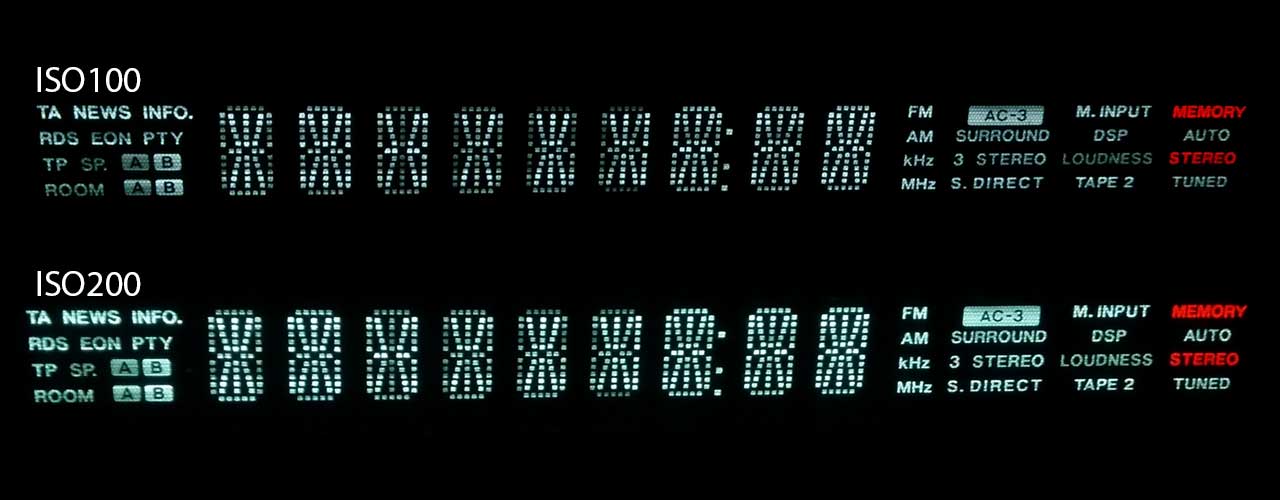

weiß jemand, wie diese Streifen/Helligkeitsunterschiede bei solchen
Display entstehen können? Könnte das ein Spannungs- oder Masseproblem
sein oder sind das evtl. typische Anzeichen für einen Bauteildefekt
(Controller/Treiber, Segmente..)?
Das Gerät ist ein Kenwood KR-V999D. Schaltplan gibt es hier, falls
hilfreich:
http://elektrotanya.com/kenwood_kr-v999d_kr-1090vr.pdf/download.html.
Display ist auf Seite 27.
Das Bild zeigt den Service-/Testmodus. Die Segmente werden im
Normalbetrieb korrekt angesteuert, lediglich die Helligkeitsunterschiede
der Segmente (und Subsegmente/Dots) sind immer präsent.
Ich kann die Baugruppe ausbauen, würde aber vorher die Möglichkeit einer
zweiten Meinung nicht ausschlagen wollen.
Ideen?
Alterung, sind schließlich Röhren. Die Emission der Heizfäden nimmt ab
und die der Segmente auch. Hängt davon ab, was wielange jeweils
angezeigt wurde.
Außer Austauschen kenne ich kein Mittel dagegen.
