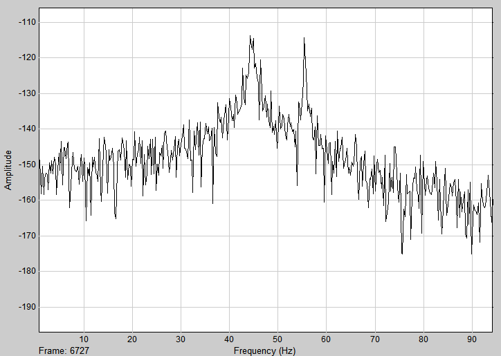

Hallo, ich bin mit einem Signalverarbeitungsproblem konfrontiert und
möchte Euch um Ratschläge bitten. Wie in dem Titel beschrieben, möchte
ich eine Sinus Störschwingung mit variabler Amplitude und Frequenz
unterdrücken bzw. komplett beseitigen, deren Werte sich über die Zeit
i.V. zum Nutzsignal langsam verändern. Den beispielhaften Frequenzgang
hab ich im Anhang beigefügt. Dabei sieht man einen breitbändigen
Nutzsignal-Frequenzgang, mit Eigenfrequenz bei ca. 45 Hz, und
gleichzeitig ein Störsignal bei ca. 55 Hz.
Weißt Ihr wie man so eine Störschwingung schnell erkennen und
anschließend beseitigen kann? Ich hab schon mal im Internet
recherchiert, aber auf eine klare Richtung bin ich leider nicht
gekommen.
Dank vielmals.

Möglicherweise ist der Suchbegriff "auto notch" zielführend:
OP
Hallo Ham, Danke für die schnelle Rückmeldung. Haben Sie vielleicht ein
Paar Links dazu? Meinertwegen ist es recht schwer die Position der
Störschwingung genau festzulegen. Wenn sie falsch ist, wird das
Nutzsignal teilweise von Notchfilter verstellt, was für die Anwendung
nicht gut ist.
