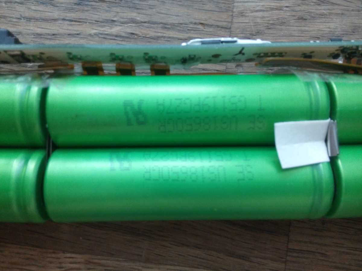

Hey,
ich habe 8 Zellen davon sind je 2 Parallel diese Pakete sind dann in
Serie geschaltet.
Ich habe zwar die Schutzschaltung des Akkus aus dem Notebook. Weil ich
zu dieser aber keinen Schaltplan habe weiß ich nicht wie diese
Funktioniert.
Jetzt wollte ich die Zellen in der bestehenden seriellen Schaltung
manuell laden, habe aber hier viel gelesen über "gefährliche serielle
Ladung der Akkus".
Ich möchte diese in das Gehäuse der Anlage einbauen und diese nur noch
über ein Hohlstecker-Einbaubuchse laden.
Ich brauche also eine Ladeschaltung die alles aus dem Themenfeld
Sicherheit übernimmt und mir den Komfort des einfachen Ladens
ermöglicht, im Grunde wie im Notebook.

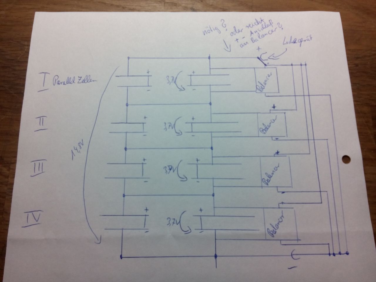

von Doctor D. (rancor)
Hey,
danke erstmal:)
Habe mir jetzt die Prinzip Schaltung überlegt (Foto). Meine Frage ist
jetzt nur noch was für ein Ladegerät brauche ich und woher weiß dieses
das die Zellen voll sind.
Ich verstehe nicht wie der Balancer und das Ladegerät kommunizieren.
Also wenn jetzt eine Zelle voll ist und die anderen noch nicht,
verändert sich dann die Spannung am Ladegerät oder wird die Zelle nur
überbrückt?
Und das Ladegerät macht weiter als wäre nichts gewesen, die Spannung
fällt dann im Balancer ab. Sodass wenn der Akku voll geladen ist die
ganzen 14,8V in den Balancern abfällt.
Denn der einzige Anschluss des Ladegerätes ist der 2 Polige +- Anschluss
über denn Ganzen Akku (14,8V).
Irgendwie hänge ich da noch.
Was ist ein XH Verbinder ;) ?
von Boris O. (bohnsorg) Benutzerseite
Im Prinzip willst du eine Konstantstromquelle mit einer
Spannungsbegrenzung benutzen. Es gibt a) fertige Ladegeräte für
Notebook-Akkus, die genau das können und gleichzeitig das
SMBus-Protokoll beherrschen. Das ist notwendig, um die
Zusatzinformationen aus der Schutzschaltung zu erhalten (weniger die
Zyklenzahl, als mehr den Ladestrom). Du kannst auch b) die Zellen
separat benutzen und beliebig verdrahten, wie es dein zu erwerbendes
bspw. Modellbauladegerät ermöglicht.
Grundsätzlich ist die verbaute Schutzschaltung viel mehr als nur
Schutzschaltung. Eine Unterspannungsabschaltung ist immer mit dabei.
Außerdem unterstützen Klapprechner-Akkus oft das SMBus-Protokoll (I²C)
und geben 'ne Menge Auskunft (von einer Zeichenkette des Herstellers
über die Anzahl bisheriger Ladezyklen und zulässiger Ladeströme, sowie
aktuelle Spannung und im Mittel entnommener Strom). Diese
Schutzschaltung ist fast Gold wert, so eine intelligente Batterie
bekommst du nirgends so billig (kaputte Klapprechner als Organspender).
Oft basiert das alles auf der BQ-Serie von Texas Instruments. Der
Einzelchip schlägt mit 7€ zu Buche.
Das lässt sich alles basteln, wenn man Zeit und Lust hat. Ein
USB-I²C-Adapter kann als SMBus-Schnittstelle verwendet werden oder du
holst zwei I²C-Drähte aus dem Inneren deines PCs heraus. Die Software
ist nur bisschen I²C-Abfrage, geht unter Windows wie auch unter Linux.
Das Ladegerät kannst du aus dem Klapprechnernetzteil und etwas
Diskrettechnologie fertigen. In Verbindung mit einem I²C-fähigen Master
(Arduino, RaspberryPI…) ließe sich das auf ein Software-Problem
reduzieren. Eine Konstantstromquelle wird solange betrieben, wie eine
Maximalspannung nicht überschritten wird. Im einfachsten Fall ist das
ein Leistungstransistor mit Shunt-Widerstand an einem ADC-Pin, im besten
stattdessen ein Schaltregler.
Danke,
ich habe es jetzt geklärt über ein balancer board sowie unter und
überspannungsschutz.
habt mir sehr geholfen
