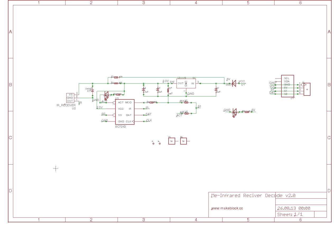

Ich möchte einen Makeblock Me.Infrared Receiver Decoder an einen Arduino
kompatiblen Board das aber mit 3V3 arbeitet verwenden.
Dazu habe ich die 3V3 und die 5V Pins am Pinguino Board vertauscht. Das
Base Shield von Makblock und die DC Motoren funktionieren.
Am Base Shield stecke ich nun den Me-IR Receiver an. Statt den 5V habe
ich aber am Stecker die 3V3.
Dazu habe ich den Me-IR Receiver umgebaut:
1) Diode in der Versorgunspannungsleitung ausgelötet und
kurzgeschlossen.
2) Den Spannungsregler für die 3V3 ausgelötet und das Eingangs Pad auf
das Ausgangs Pad kurzgeschlossen.
Am Logiganalyser ist das S1 signal immer low und S2 (DAT) ist ein Takt
von 20ms. Auch wenn ich mit der Fernbedinung eine Taste drücke tut sich
nichts nur dass die Empfangsled welche sehr schwach leuchtet dann
stärker leuchtet.
Nach der Arduino Bibliothek nach ist der Sensor als Uart angeschlossen.
1) funktioniert mein Umbau so ?
2) wie funktioniert der IR Decoder BC7210? (ich kann im Internet dazu
nur japanische? Info finden.)
