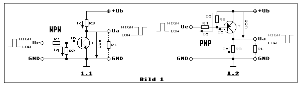

Ich verstehe die schaltung nicht ganz. Ich habe eine Led nach dem
strombegrenzungwiderstand am Emitter. Den Widerstand berechne ich ja Die
Versorgungsspannung - FLussspannung - 0,7v (Abfall an UCE) geteilt durch
den Strom der LED.
Die Linke seite geht an ein PIN eines Mikrocontrollers. Wie berechne ich
den Basisvorwiderstand?
Und wann sperrt nun der Transistor und wann schaltet er auf also wann
leuchtet die LED. Auf was muss der Pin geschaltet werden?
Gast #4622267
Der Emitter ist übrigens das Ding mit dem Pfeil, der auch
praktischerweise die Richtung des Stroms anzeigt, der durch die Basis
fließen muß, wenn der T leiten soll.
#4622277
Du hast den R am Kollektor.
> den Strom der LED.
Die 0.7 V zählen hier nicht, hier zählt nur die BE-Restspannung wenn
dieser durchgeschaltet hat.
Der Transistor schaltet wenn du den Pin des MC auf Masse schaltst.
 Kurt

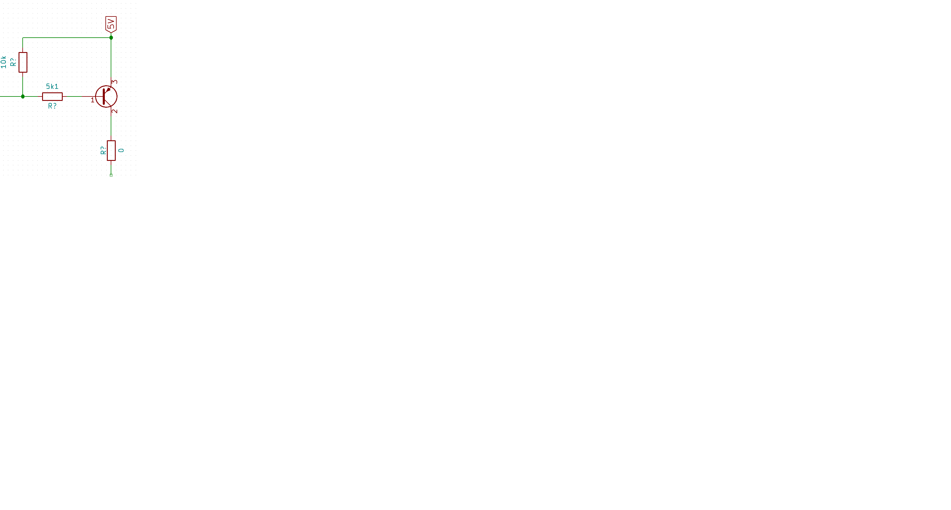

Gast #4622599
Vielen dank für die ausführliche Antwort, habe dann nur noch zwei
Fragen.
Erstmal zum berechnen des Basisvorwiderstands. Die LED hat eine
Vorwärtsspannung von 3V, meine Versorgungsspannung ist 5V und der Strom
für die LED ist 20mA. Das ergibt ein Strombegrenzungswiderstand von 100
Ohm vor der LED im Kollektor. (nutze PNP)
Um jetzt den Basisivorwiderstand zu berechnen teile ich diesen Strom
(20mA) durch den Verstärkungsfaktor von 200 (BC556) und erhalte einen
Basisstrom von 0,1mA. Dann wird der nötige Widerstand berechnet mit der
Versorgungsspannung von 5V: 5V/0,1mA=50k.
Stimmt diese Rechnung nun das ich 50k Basisvorwiederstand brauche?
Und die zweite Frage, da es für ein LC-Display ist,muss ich die
Datenleitungen und R/W, RS, Enable per pull-up an die 5V setzen, oder
ist es hier auch egal?
#4622611
Nein.
https://www.mikrocontroller.net/articles/Basiswiderstand#Berechnung
#4623610
micky schrieb:
> Mit Verstärkungsfaktor 50 komme ich immernoch auf einen hohen Widerstand
> über 16k..
Dieser Wert ist ja schon mal nicht schlecht, gib eine gute Portion
Reserve dazu dann passts.
In etwa so: einen R von 10k ... 33k von der Basis nach 5V (zum sicherem
Sperren des BC)
Einen R von 4k7... 9k6 als Längswiderstand zur Basis, dann sollte es
funzen.
Du kannst es am Spannungsabfall über CE nachkontrollieren ob der
Transistor sauber durchschaltet.
Beim BC557 sollte das irgendwo bei 300 mV liegen.
Wenn du nicht mit Strom knausern musst (Batteriebetrieb) dann ist ein
wenig mehr Basisstrom kein Problem.
