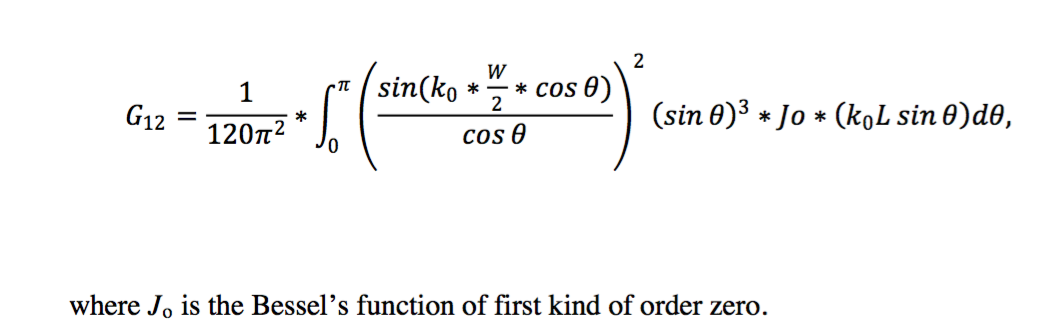

Hallo alle zusammen,
ich habe ein kleines Matlab Problem und bin mir nicht sicher ob ich das
so richtig mache.
Ziel ist es die Formel („Bild“) in Matlab richtig einzugeben:
Matlab Code:
k0 = 2;
WeffF = 0.0169;
Leff =0.0271;
syms x;
a = 0;
b = pi;
fun2=(((sin(k0.*(WeffF./2))*cos(x)))./cos(x))*sin(x).^3*besseli(0,x).*k0
     Leff.*sin(x)
G12 = (1./(120*pi.^2)) * int(fun2,a,b)
Als Ergebnis kommt:
G12 =
(15210334829879*int((38067966586275098715165412854559*sin(x)^4*besseli(0
,  x))/41538374868278621028243970633760768, x, 0, pi))/18014398509481984
Nun ist die Frage ob das so richtig geschrieben ist da im Ergebnis immer
noch bessel steht???
Und da ist noch die Frage wie ich das Ergebnis noch in Real und Imaginär
Teil trennen kann??
Vielen Dank für eure Hilfe.
