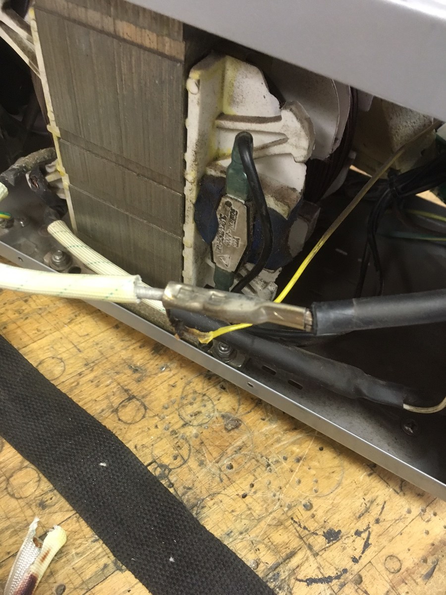

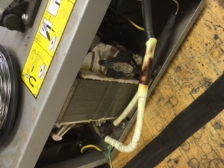

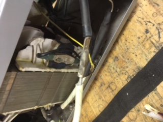

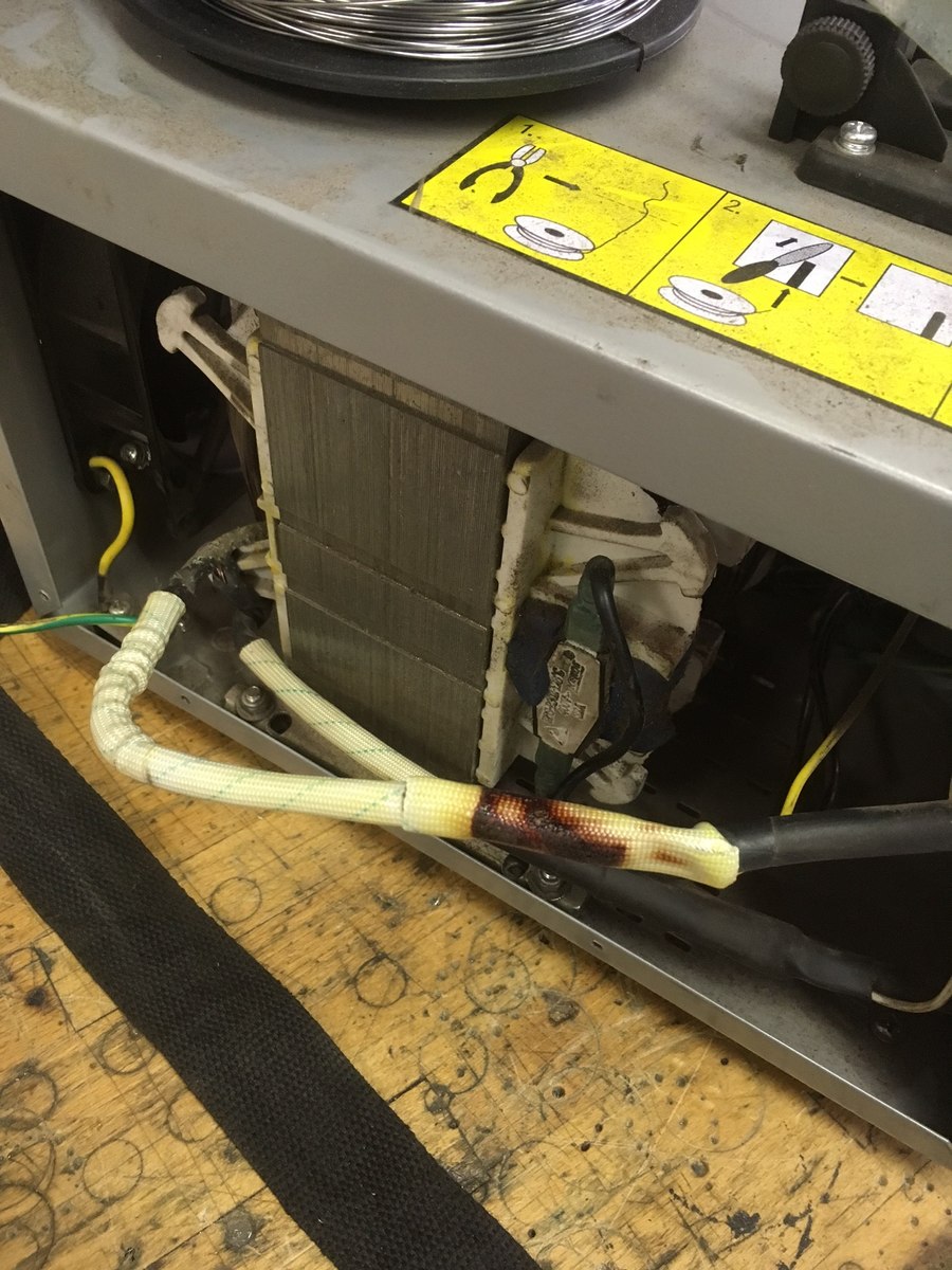

Hab neulich bei den Kleinanzeigen ein günstiges Schweißgerät erworben,
dessen Drahtvorschub defekt war. Herausgestellt hat sich aber, dass die
Stoßverbinder zwischen Schweißtrafodraht auf Sekunderäseite und dem
Kabel der Masseklemme total korrodiert war und ersetzt werden musste.
Ich hab natürlich das ganze Gerät auseinander genommen und alles
gereinigt und repariert was sonst noch so "scheiße" aussah oder
abgebrochen ist (Kontakte).
Leider kam ich trotz Aufschrieb mit den Anschlüssen durcheinander.
Das Schweißgerät (Einhell BT-FW-100) hat eine Umschaltung von 45A auf
90A. Daran ist der Neutralleiter angeschlossen. Die Phase geht über eine
Steuerplatine und einen Thermoschutzschalter an die Primärseite des
Trafos.
Nun habe ich an der Primärseite des Trafos zwei Wicklungen (dünner und
dicker Draht) und drei Anschlüsse (Leitungen) die rauskommen:
1. Eine Leitung bei der der dünne und dicke Draht zusammengeführt sind.
2. Eine für nur den dünnen Alulackdraht
3. Eine für nur den dicken Alulackdraht der Wicklung.
Meine Frage:
Welche Leitung kommt wo hin? Ich hab ja am Umschalter zwei Anschlüsse
und einen Anschluss auf der Platine von der Phase.

OP #4635136
Also, hab mittlerweile Antwort bekommen. Mir wurde der angehängte
Schaltplan zugesendet. Anscheinend ist das Einhell nur ein umgebrandetes
Kende MIG-105. Dazu gibts im Netz auch ein paar Beiträge (siehe
http://www.mig-welding.co.uk/forum/threads/kende-no-wire-feed.39836/)
Der Schaltplan entspricht zwar nicht exakt meinem Gerät, aber man kann
sich viel denken und dann entsprechend umstecken. Wer das gleiche
Problem hat, kann sich gerne melden.
Gast #5160141
Meines hatte auch einen schlechten Übergangswiderstand vom Alu-Draht auf
den Kupferdraht. Gemessen mehrere kOhm. Das hatte zur Folge das auch der
Strom für den Motor nicht reichte und die Spannung zusammen brach. Die
Hülse habe ich nach gepresst und isoliert.
Kommt sicher auf der anderen Seite der Wicklung auch noch.
