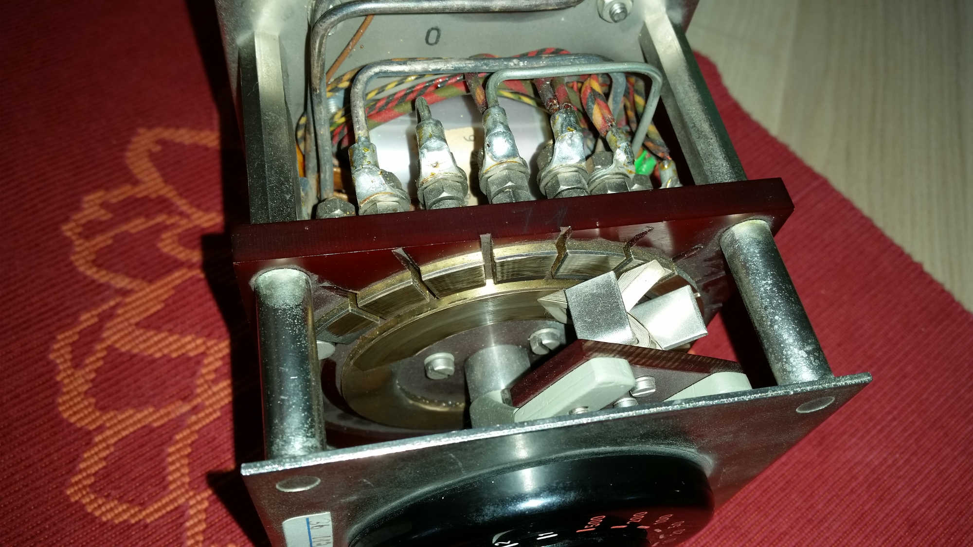

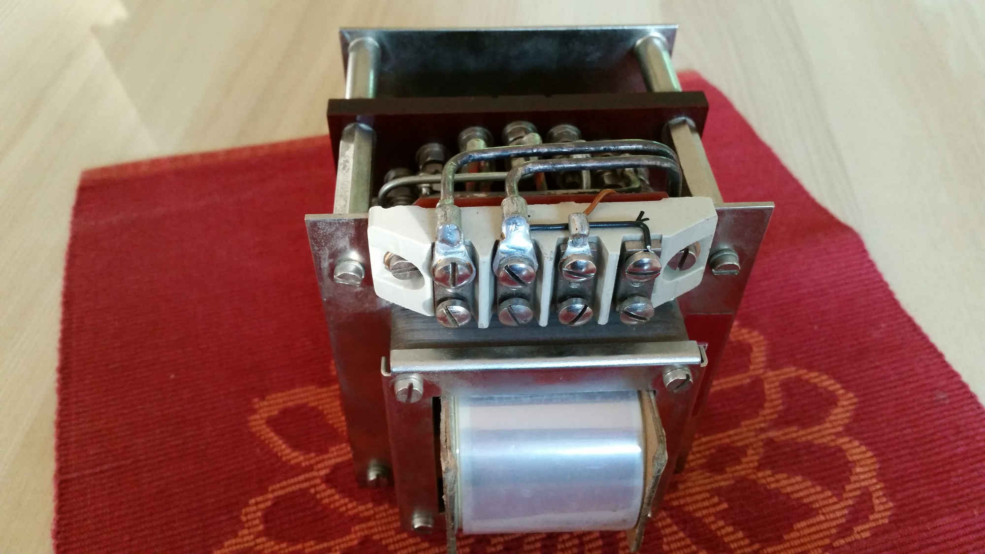

Das mit dem Stromwandler hört sich gut an. Der Trafo stammt aus einer
"Ausmusterkiste", darum weiß ich leider nicht wo er verbaut war.
Wenn das ein Stromwandler ist, sind die Klemmen mit den dicken Drähten
die Primärseite. Ich kann mal einen Regeltrafo und eine Glühbirne auf
die Primärseite und ein Amperemeter auf die Sekundärseite hängen.
Jedenfalls vielen Dank für die Antworten.
#4624838
Nur sicherheitshalber der Hinweis: Einen Stromwandler nie mit offenem
Ausgang betreiben.
Zitat Wikipedia:
"Die Sekundärkreise von Stromwandlern dürfen niemals offen betrieben
werden, da speziell bei großen Strömen und leistungsstarken Kernen
lebensgefährliche Spannungen an den Sekundärklemmen auftreten können.
Anders gesagt: Stromwandler beim Betrieb ohne angeschlossene Messgeräte
oder andere Bürden im Sekundärkreis müssen an ihren Klemmen
kurzgeschlossen sein."
