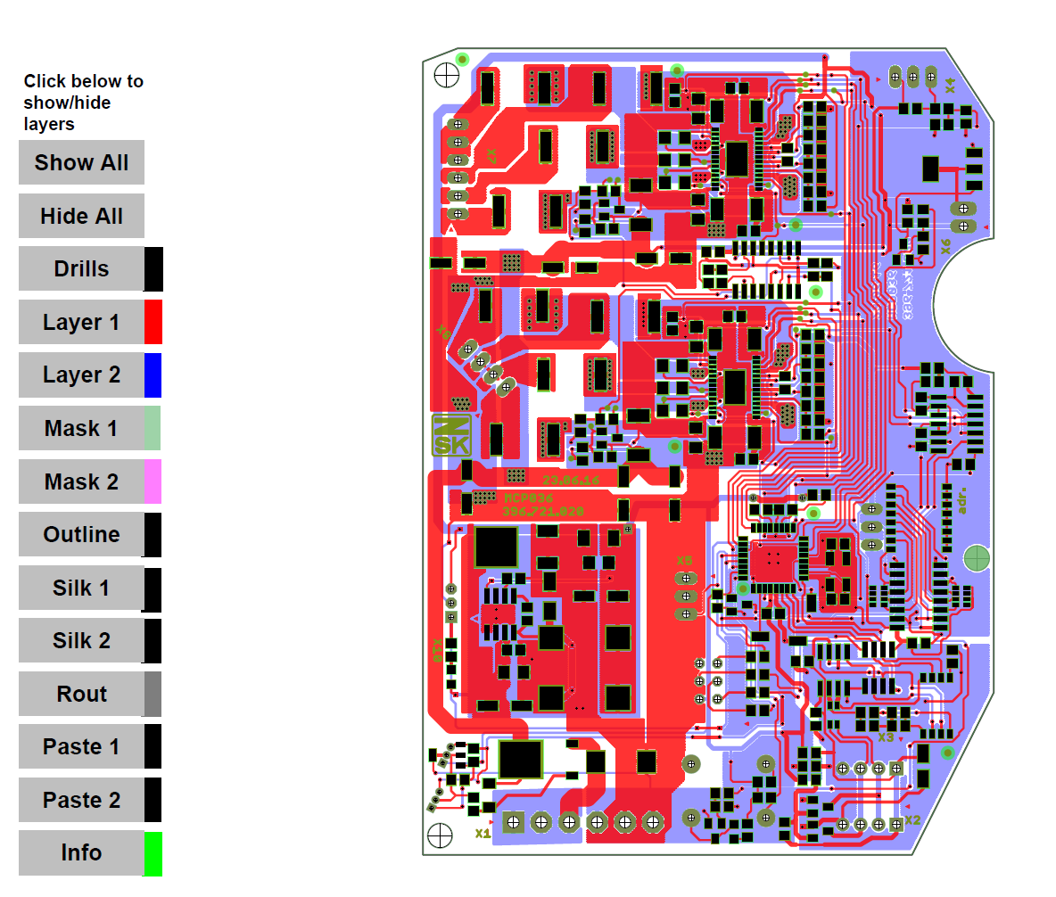

Hallo zusammen!
Vom PCB-Pool bekommt man ja als allererstes nach der AB diese
PCB-Übersicht als PDF, in der man interaktiv verschiedene Layer ein- und
ausblenden kann.
Hat jemand von Euch schon mal versucht soetwas selbst zu machen?
Der Hintergrund: Für diejedigen, die später z.B. Software für die
Baugruppe schreiben ist Schaltplan und Bestückung wichtig, damit man mal
schnell nachschauen kann, wo welches Signal anliegt usw.
Diese Leute haben meißt kein Layoutprogramm installiert. Acrobat Reader
hat natürlich jeder.
Bisher drucke ich Schaltplan, Bestückungsdruck, Bottom und Toplayer,
usw. in einzelne Pdfs, damit man mal schnell reinschauen kann.
Diese o.g. Lösung wäre aber noch schöner. Bzw. auch einfacher zu
automatisieren. Ein Klick und schon hat man alle Layer wählbar in einem
PDF. Das würde den Dokumentationsaufwand verringern.
Hat jemand eine Idee ob man das aus einem kostenlosen GerberViewer
erzeugen kann.
PS: Wollte hier nicht das PDF anhängen, da 1.8 Mb groß.
Aber ich denke, das Bild zeigt, was möglich ist: Einzelne Layer
auswählen, und diese werden dann dargestellt.
Werner

Das hat mich gleich selber interessiert, eine kurze Google suche ergab
einige Treffer, keine davon ist aber Kostenlos.
Für Windows gäbe es diese zwei, vermutlich noch weitere:
Adobe InDesign
Foxit Phantom
Für Linux:
PDF Studio
Master PDF Editor
Das gesuchte Feature heisst "interactive PDF"
#4625379
Ich wurde doch noch fündig, das Programm heisst Scribus.
Damit kann man ein PDF erstellen und darin interaktive Elemente
einfügen. Ein kurzer Test mit der Checkbox zeigte, dass man für Actions
ein JavaScript file zuweisen kann. Ich bin dem aber nicht mächtig, ein
schneller Test fällt damit ins Wasser.
