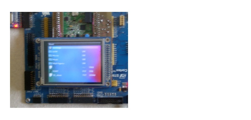

Hier nun meine Ergänzungen für Win7-64-bit:
Um aber Hardware-änderungen, wie andere init fürs Display und setzen
geänderter GPIO für Backlight,zu compilieren, musste ich den Quellcode
ändern.

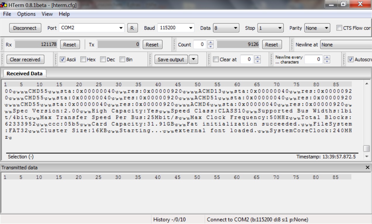

Einmal comp. zeigt einen Bug in
inline function 'SDMultiBlockWrite' declared but never defined
Line 51:
extern inline uint32_t SDMultiBlockWrite(void *buf, uint32_t
blockAddress, uint32_t count);     // ergänzt
Dies in der SD.h ergänzen !!
Nachdem das Compilieren durchläuft, können nun Änderungen wie
- andere *.init,da anderes Display;
- anderer Gpio-Pinfür "Backlight" usw.
eingefügt werden ..
