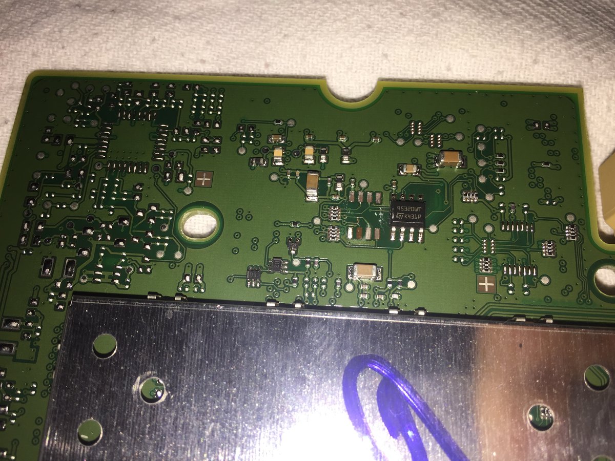

Ich wollte mal fragen ob jemand Erfahrung hat einen abgerissenen
microchip wieder anzulöten? Er wurde leider mit sammt der Lötgrundstelle
abgerissen. Fotos füge ich bei. Es handelt sich um den Chip in der mitte
dess Fotos.
Ich hoffe auf eine positive Antwort.

Kann man reparieren, kein Problem. So lange du das teil noch hast und es
funktioniert. Nur wenn Vias beschädigt wurden und es mehr als 2 Layer
sind wird es schwierig ohne Schaltplan, aber hier scheint ja kein Via
betroffen zu sein. Wie ging das denn kaputt?
Falls du in Nürnberg bist oder hin kommst, kann ich das für dich machen.

Da die sog. Pads (die Kontakte, auf denen der Schaltkreis ursprünglich
aufgelötet war) "weg" sind, ist das nicht so einfach.
Links neben dem Schaltkreis sind diverse Widerstände und Kondensatoren,
von denen die Leitungen zum Schaltkreis führen. Schreibe Dir auf,
welcher Anschluß wohin führt. Löte an den Schaltkreis dünne Leitungen
aus Kupferlackdraht an. Klebe ihn danach an die alte Stelle. Verdrahte
die Leitungen so, wie Du es weiter oben aufgeschrieben hast.
