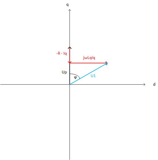

ich habe eine Frage bzgl. des d-q-Zeigerbildes einer PMSM.
Das sich im Anhang befindende Zeigerbild habe ich aufgestellt bzw.
berechnet. Wie man sieht handelt es sich um eine reine q-Bestromung,
wobei diese einen negativen Imaginärteil aufweist. Meine Frage bezieht
sich nun auf den Winkel "Phi" zwischen Polradspannung UP und der
Strangspannung U1. Woher weiß man, welches Vorzeichen für Phi gewählt
werden müsste? Danke.
