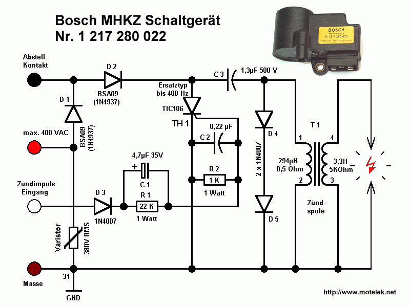

habe eine kurze Frage...
Werde nicht schlau aus der Schaltung dieser CDI....
Der Kondensator C3 wird auf 400V aufgeladen.
Kommt ein Zündimpuls am Tyristor TH1 an so wird dieser leitend.
Wieso entläd sich der Kondensator nicht über den Tyristor sondern über
die Primärspule?? Die verbidnung zur Primärspule besteht doch auch wenn
der Tyristor nicht geschaltet wird..
Hoffe ihr könnt mir helfen
Gruß Peter :)

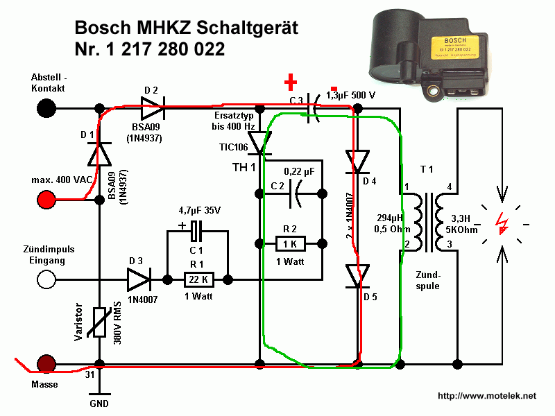

#4627545
@ Peter (Gast)
Ja.
>die Primärspule??
Beides, denn beide liegen in Reihe.
Beim Laden wird aber die Primärspule von den beiden Dioden quasi
kurzgeschlossen. Nur bei der Entladung liegen die Dioden in
Sperrichtung.
Siehe Anhang. Rot ist der Ladestrom, grün der Entladestrom. Die
Pfeilrichtung der Dioden und Kondensatoren gibt die technische
Stromrichtung an.
Gast #4627623
Vielen Dank für die schnelle Antwort.
Noch eine Frage...
Wieso fleißt der Strom beim Entladen wieder zurück zum - Pol des
Kondensators und nicht nach Masse? Müsste doch das gleiche Potential
haben oder?
#4627630
@ Peter (Gast)
Weil das immer so ist. Jeder Strom der aus einer Stromquelle fließt muss
auch wieder zu ihr zurück.
> Müsste doch das gleiche Potential haben oder?
Oder.
Nachdem der Kondensator geladen ist, liegt sein Minuspol nur über die
beiden Dioden auf nahezu 0V. Der Pluspol hat ca. 400V. Wenn der
Thyristor zündet, verbindet er den Pluspol mit Masse! Dadurch verschibt
sich der Minuspol auf -400V und der Kondensator entlädt sich durch die
Primärwicklung.
