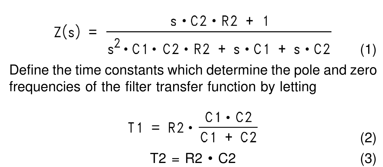

Zeitkonstanten einer Übertragungsfunktion
Gast #4627700
Das ist reine Mathematik ab Definitionen. Da scheinst du etwas verpasst
zu haben.
Wie stehen die Gleichungen zueinander ? Schon mal eingesetzt ? Los mal.
#4627709
Man muss so umformen, dass man nur noch Faktoren mit (1+s*T) hat. T sind
dann die Zeitkonstanten.
Z(s) = (1+s*R2*C2)/(s^2*C1*C2*R2+s*(C1+C2))
Z(s) = (1+s*R2*C2)/(s*(C1+C2)*(s*C1*C2*R2/(C1+C2)+1))
Z(s) = (1+s*R2*C2)/(s*(C1+C2)*(1+s*C1*C2*R2/(C1+C2)))
T1 = R2*C1*C2/8C1+C2)
T2 = R2*C2
Z(s) = (1+s*T2)/(s*(C1+C2)*(1+s*T1))
