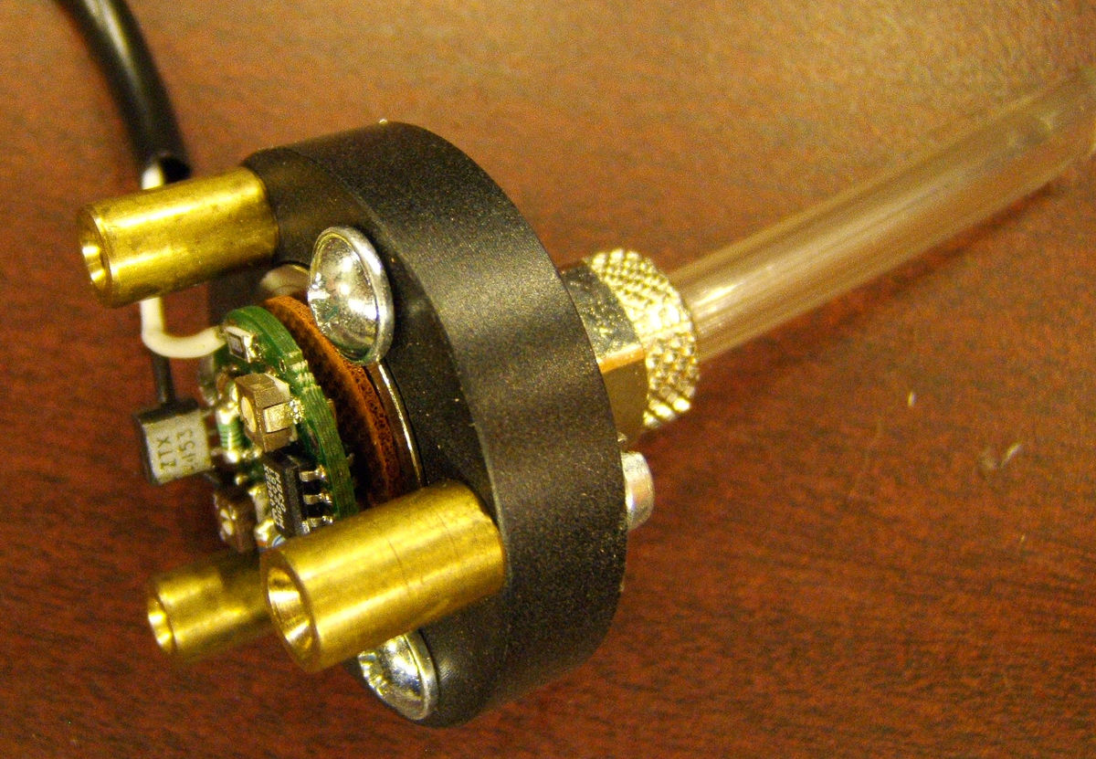

ich habe am Wochenende mal wieder paar Grätschaften zum ausschlachten
bekommen.
Dabei war auch dieses Teil, leider war das Gerät in Einzelteilen
zerlegt.
Deshalb konnte ich nicht nachvollziehen wie es angeschlossen war.

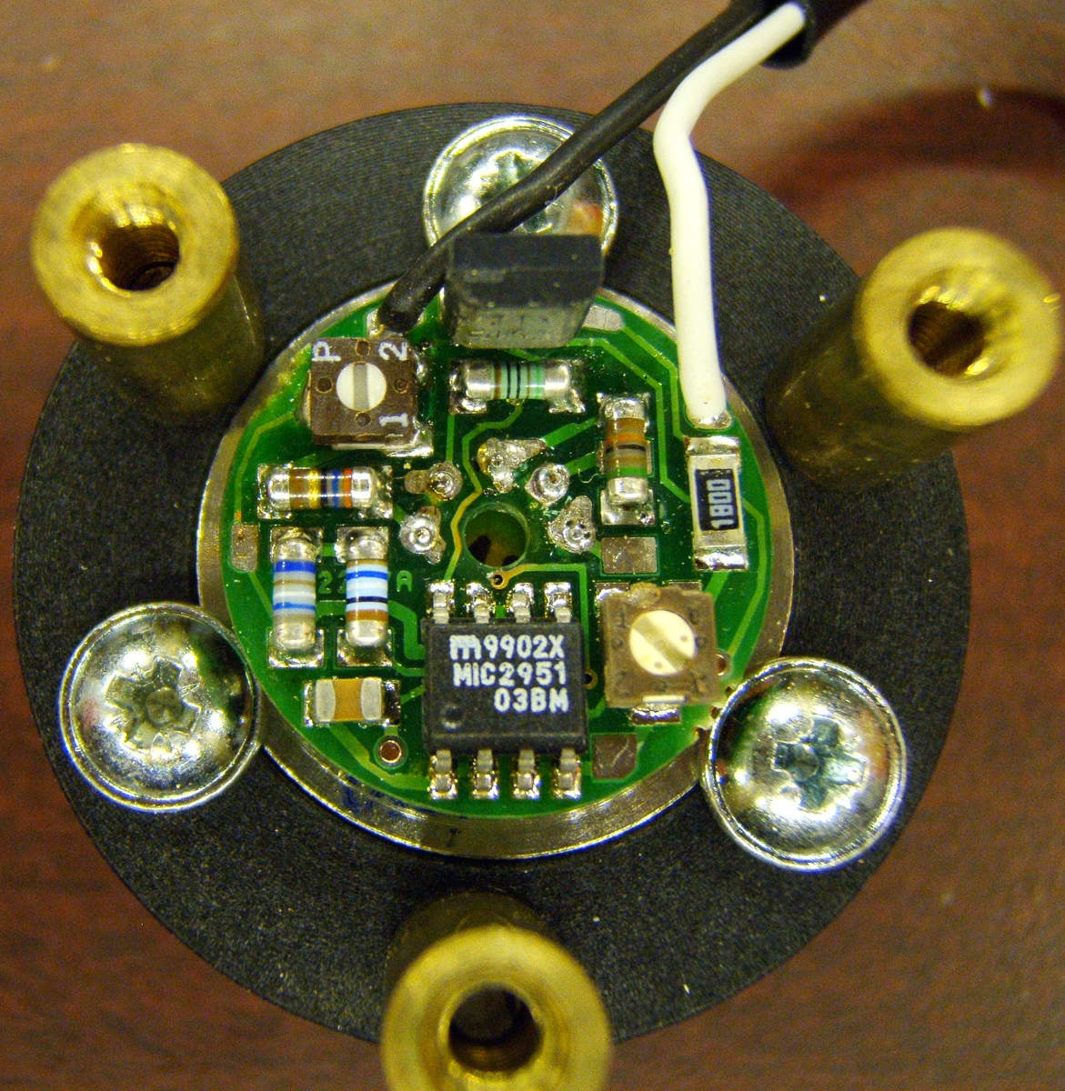

In dem schwarzen Körper ist eine Art Druckdose, daher schließ ich auf
ein Druckmesser.
Vielleicht kennt jemand solch Teil.
Danke schon mal im Voraus

2 Anschlussleitungen, wird also so was wie ein 4-20mA Sensor sein, dafür
spricht auch der Transistor.
Einfach mal vorsichtig über einen 100 Ohm Widerstand Spannung anlegen
(bei 20mA aufhören, dann wars wohl doch anders aber 20mA sollte noch
nichts beschädigen).
(Firma: matzetronics) #4628218
Könnte ein Druckmesser für 4-20mA Stromschleife sein, deswegen nur 2
Anschlüsse.
Ausprobieren kannst du es, indem du eine 12-20V Speisung bereitstellst
und in den Stromkreis ein mA Meter einschleifst. Plus an Weiss, Minus an
Schwarz. Im Ruhezustand ohne extra Druck sollten dann etwa 4mA fliessen.

nach dem ich die drei Schrauben gelöst habe,
sah ich nur so ein Teil wie eine Mini-Blechdose.
Matthias hatte Recht:
Netzteil mit 24V, Amperemeter in Reihe
und sie da ein Stromfluß von ca 9 mA, der steigt wenn ich Luft in den
Schlauch drücke und
fällt wenn ich dran sauge.
Danke für den Tipp.
