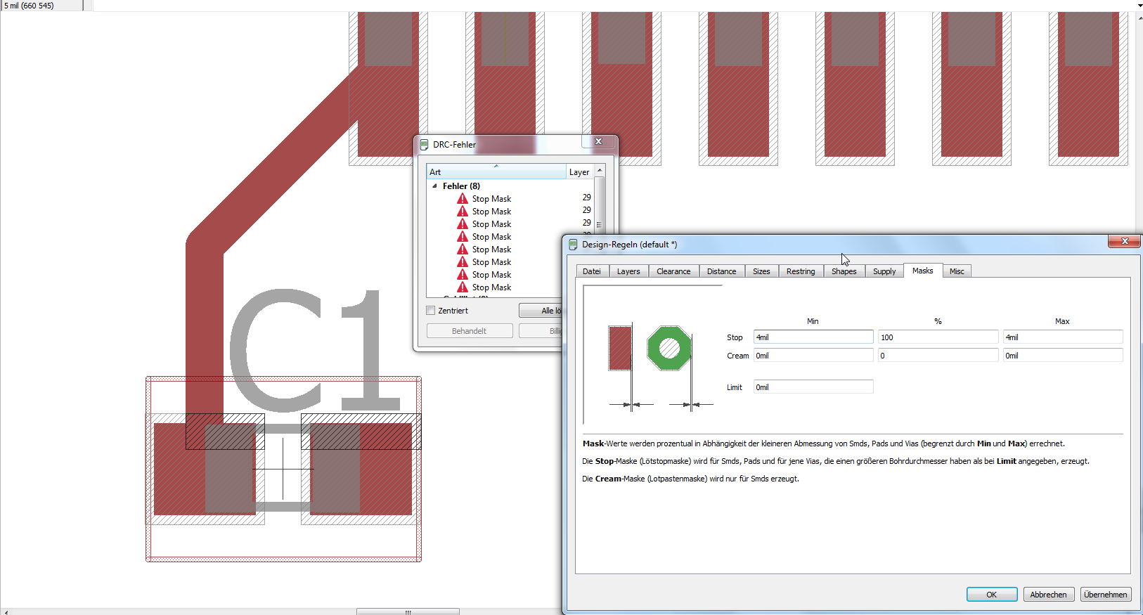

Hallo Elektronikgemeinde,
zur Zeit entwerfe ich mir eine kleine Schaltung aus Logikgattern. Leider
habe ich bei meinem Layout nun Probleme mit der Lötstopmaske (Layer
29,30).
Da ich nicht verstehe, an welcher Stelle das Problem liegt (Überlappung
oder ähnliches?), habe ich mir schnell eine ein paar Bauteile
(Kondensator aus Bibliothek rcl, Nand-Gatter aus 74xx-eu) hingezeichnet
und siehe da, ich bekomme erneut Fehlermeldungen, siehe Anhang.
Die Bauteilbibliotheken (rcl, 74xx-eu) habe ich nicht verändert.
Könntet ihr mir einen Hinweiß geben wie ich das Problem beheben kann?
Vielen Dank für eure Hilfe und viele Grüße
Martin

Der Text (das "C1") ist zu dicht an den Pads. Würde man den
Bestückungsdruck so drucken, könnte man schlecht löten, weil Farbe auf
den Pads ist. Ein StopMask-Fehler ist es deshalb, weil ja der
Lötstopplack definiert, wo gelötet werden soll.
Niemand hat behauptet, dass die Eagle-Bibliotheken gut und richtig sind.
Am besten eigene Bauteile anlegen.
Wenn du die Platine ohne Bestückungsdruck herstellen lässt, kannst du
das Problem vorläufig ignorieren und die Layer 25 bis 28 einfach
abschalten.
Ansonsten musst du jeden Text mit "Smash" vom Bauteil trennen und dann
an eine passende Stelle verschieben.

Du brauchst die symbolen von library nicht zu aendern, nur layer 29 und
30 (tStop und bStop) aus zu schalten wenn man ein DRC macht. Die fehler
bekomme ich auch immer (ich nehme an jeder bekommt die).
Nach ausschalten dieser layers, wird DRC dich bessr angeben ob die text
C1 auf falsche stelle ist oder nicht.
