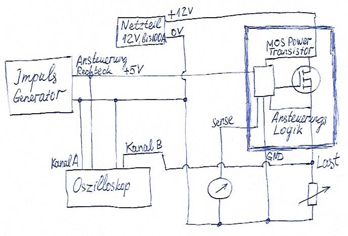

Ist im Aufbau die Ausgangsstufe mit PRO-FET geschutzt?
OP #4629260
es gibt Aufbau (s. Anhang).
1. ist die Ausgangsstufe geschutzt gegenüber der leistungsgebundenen
Störimpulsen gemäß DIN 40839 Teil 1, Impulse 1,2,3 und 5 ?
Die Betrachtung ist in 2 Teilen:
1a) Ist die Ausgangsstufe gegenüber Störimpulse auf der
Versorgungsleitung (Seitens NEtzteil) geschutzt?
1b) ist die Schaltung gegenüber Störimpulse auf der Ausgangsleitung
(Last) geschutzt?
2 Ich habe leider im Internet dieser DIN nicht gefunden. Was sind diese
Impulse 1,2,3 und 5 und wo ist dieser DIN im Internet zu finden?

Aus deinem Schaltplan lässt sich nicht schließen, was in den kleinen
Kästchen alles drin ist und was das Innenleben mit den angeschlossenen
Komponenten macht. Im Prinzip geht es um Spannungseinbrüche beim
Anlassen, d.h. keine 12V, sondern eben mal nur 10V.
OP #4632450
Das was im Anhang als fettes Viereck dargestellt ist:
 PROFET BTS432 E2:
http://www.infineon.com/cms/de/product/power/smart-low-side-and-high-side-switches/high-side-switch/automotive-smart-high-side-switch-profet/BTS432E2/productType.html?productType=db3a3044252f0d6f01256e23fbdf281d
Hier sind die Eigenschaften vom PROFET aufgelistet:
Summary of Features:
Load dump and reverse battery protection1)
Clamp of negative voltage at output
Short-circuit protection
Current limitation
Thermal shutdown
Diagnostic feedback
Open load detection in ON-state
CMOS compatible input
Electrostatic discharge (ESD) protection
Loss of ground and loss of Vbb protection2)
Overvoltage protection
Undervoltage and overvoltage shutdown with autorestart and hysteresis
Oben erwähnten Impulse 1,2,3,5 gemäß DIN sind:
Impuls 1 - ein hoher negativen Spannungsimpuls
Impuls 2 - ein hoher positiven Spannungsimpuls
Impuls 3 - Störimpulse und Impulsgruppen in positiven und in negativen
           Richtung
Impuls 5 -Lastabwurf (Load dump).
Meine frage wäre, welche Schutz-features sind welchem Impuls zu
zuordnen?
Ich denke "Load dump and reverse battery" könnte der Schutz gegen Impuls
5 gehören.
Dies gehört m.M.n. zur Impulsen auf der Ausgangsleitung 1b). Aber da
steht auch "reverce Battery protection" - Battery ist aber auf der
Versorgungsseite. Also auch 1a)? Stimmt das?
Welche Feature gehört noch zum Schutz von diesem Impuls 5?
Impuls 2 - könnte m.M.n. die Feature Overvoltage protection gehören. Ich
würde sagen von der Seite der Versorgung. Stimmt?
Impulse 1,2,3 - Für Schutz davon ist Feature " undervoltage and
overvoltage shut down with..." verantwortlich. Stimmt ?
Impuls 3 - u.a. Feature "electrostatic discharge protection"
verantwortlich. Ja?
Open Load detection - für Impuls 5 ?
Weleche Features kann man noch welchen Impulsen zu zuordnen?
