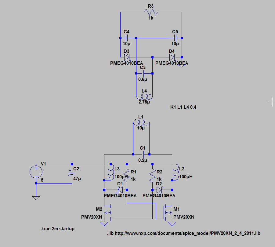

Hallo zusammen, ich bin neu hier.
Ich habe den Beitrag zum Royer-Converter (MOSFET-Variante) gelesen und
versuche nun diesen nachzuvollziehen. Im LTspice funktioniert das ganze
recht super.
Mein Verständnisproblem liegt hier:
Da der Aufbau der Schaltung symmetrisch ist, dachte ich, beginnt das
Schalten eines der MOSFETs aufgrund baulicher Toleranzen, zufällig. In
der Simulation dürfte das aber nicht passieren. Da hier von Idealen
Bauteilen ausgegangen wird dürfte es, wie z.B. einer Kippstufe, nicht
beginnen zu schwingen.
Weshalb beginnt es zu schwingen?
Und weshalb schaltet immer der gleiche MOSFET zuerst?
Kann mir da vielleicht jemand weiterhelfen? Vielleicht stehe ich ja
einfach auf dem Schlauch :-)
Mit freundlichen Grüßen,
Sebastian
#4629535
@  Sebastian R. (seri)
Ja.
>In
Ja.
Wahrscheinlich weil es doch Unsymmetrien gibt, und zwar auf grund der
Rundungs- bzw. Schrittweitenfehler in der Simulation. Je nach
Einstellung der max. Schrittweite bzw. (msystiöser) Simulationsparameter
kann sich das ändern.
OP #4629548
Danke Falk für die schnelle Antwort!
Ich kann mich mit "wahrscheinlich" nicht wirklich zufrieden stellen.
Könnte es etwas mit dem L-C Parallelschwingkreises der Primärseite auf
sich haben?
(Es beginnt auch ohne Kopplung mit der Sekundärseite zu schwingen)
Ich habe mit selbigen Einstellungen eine Kippstufe aufgebaut, und diese
beginnt nicht zu schwingen. Somit kommen für mich Rundungsfehler nicht
in Frage.
Sebastian
