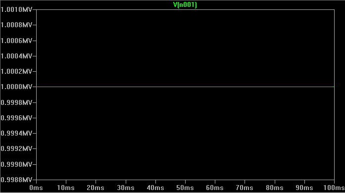

Hi Leute,
wollte gerade die Stromquelle in LTSpice austesten, doch scheinbar läuft
da was schief: eigentlich sollte die Kondensatorspannung linear mit der
Zeit ansteigen, stattdessen hängt sie irgendwo bei 1 MV rum =(
Ich habe die selbe Schaltung auch schon mit Microcap aufgebaut, da
funktioniert alles so wie es soll.
Hat jemand einen Tipp woran das liegen könnte?
mfG Nico
#4630313
Hallo Nico.
LTspice(SPICE) bestimmt normalerweise am Anfang der Simulation
gleichspannungsmäßig den Arbeitspunkt mit I=1mA.

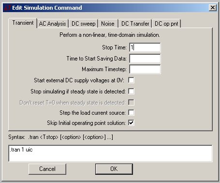

Um das abzuschalten musst du an das Ende der .TRAN Anweisung ein "uic"
hinzufügen.
.TRAN ..... uic
Helmut
Nachtrag
Über das GUI kann man diese Option auch hinzufügen. Siehe Anleitung von
hinz.
