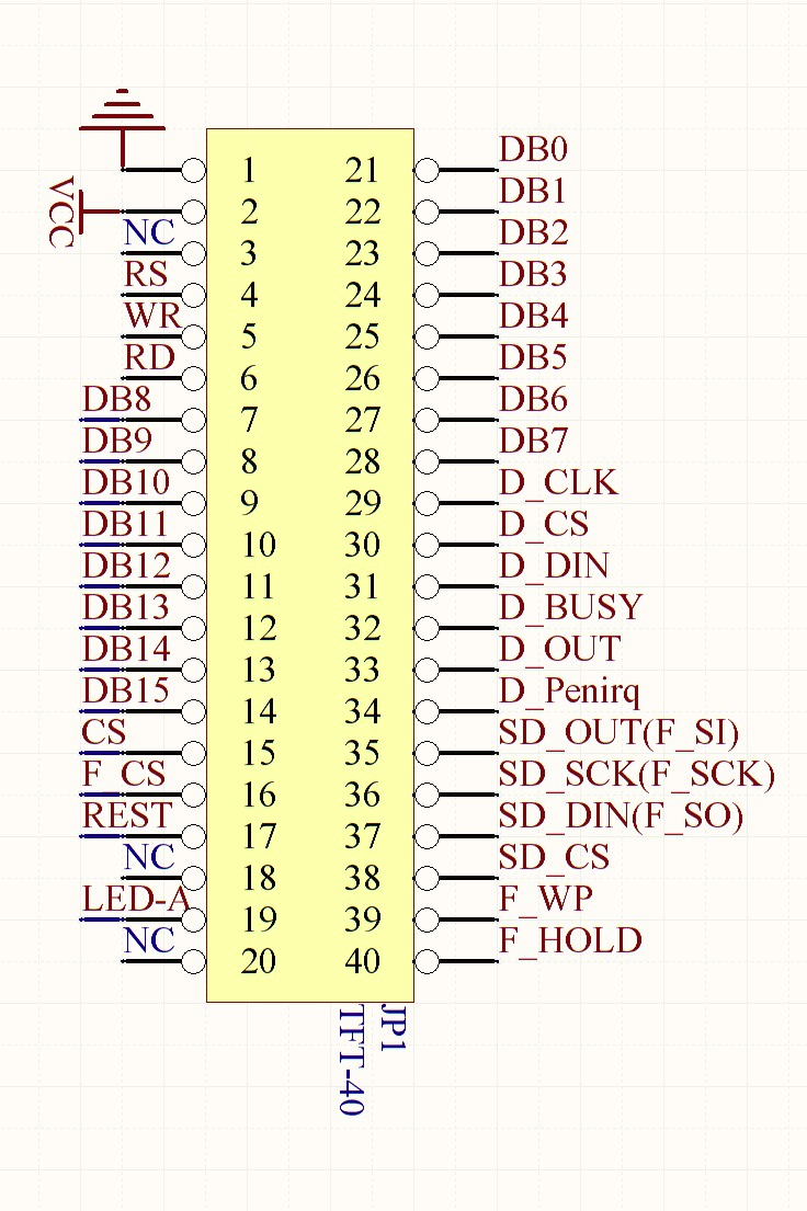

Hallo Leute,
ich habe mir zum Spaß das Pollin Board "ARM Cortex-M3 Entwicklungsboard
mit 6,1 cm (2,4") Touchscreen" besorgt und kann aus dem Schaltbild die
LCD-Beschaltung / Pinning nicht herauslesen.
Zumindest habe ich nach der Übersetzung der Quellen folgendes
feststellen können:
Touch Controller:    ADS7843 laut Quellcode
                     TSC2046 Chip auf LCD Platine
LCD Controller:      ILI9325
Hat jemand schon das Schaltbild besser kommentiert?
Gast #4630506
Sehr gut.
Leider scheint aber die ili9320.c von Pollin, die wohl auch für den 9325
sein soll nicht dazu passend.
Mal wieder Entwicklung im wirklichen Sinne - Dank Pollin ;)
