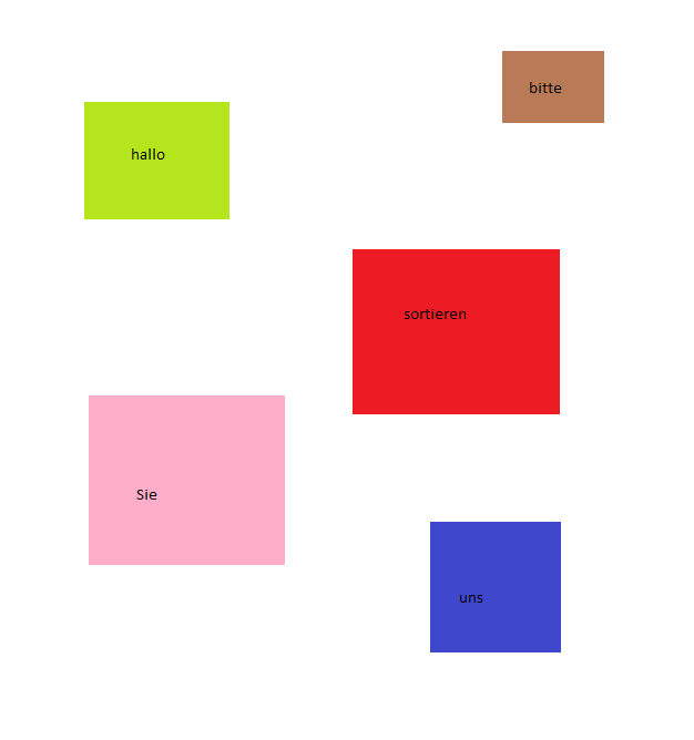

Liebe Leute,
ich probiere eine Anwendung machen, die gefärbte Gebiete erkennt und
filtriert. Die Gebiete enhalten auch Text und mein Problem ist, dass ich
noch nicht Text und Gebiete sortieren kann.

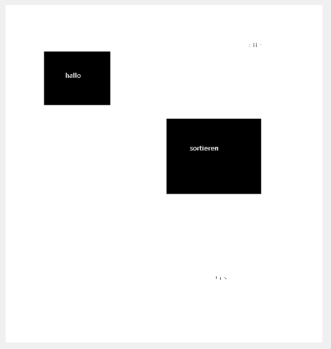

Ich habe ein Test-Case und die Resultat nach der Verarbeitung eingefügt.
Aus dem Input-Bild habe ich die Farbe Röt ausgewahlt.
Bildverarbeitungscript filtriert andere Farben weg und die Resultat ist
schwartze Gebiete mit Text. Nach dem kann ich diese Gebiete mit der
schwarze Farbe auffüllen. Meine Planung ist ein Mask-Bild zu haben, wo
ich nur schwarze Gebiete ohne Text habe. Mit dem kann ich gewollte
Gebiete aus originalem Bild abschneiden.
Da gibt es noch ein bisschen Text auf dem Bild, die aus anderen Gebieten
abgefallen haben. Das ist jetzt das Problem. In meinem Beispiel die
Texte sind etwas kleine aber man kann die Texte unter und über dem
"sortieren" Gebiet sehen. Ich mag wissen, wie ich kann diese Texte weg
filtern?
Und ja ich weiß, dass in der Resultat-Bild das grüne Gebiet ist nicht
filtriert worden. Aber das Problem ist nicht so schwierig zu reparieren.

Der Algorithmus arbeitet wie folgt:
1. Gewollte Farbe wird aus einem gefärbten Gebiete ausgewahlt. Man muss
zwei Punkte aus Bild auswahlen und denn mit zweiten Punkte ein kleiner
Gebiete wird aus dem Bild gemacht.
2. Abgeschnittene Teile wird in den HSV-Farbraum transformiert und
nachdem der Mittelwert aus dem H- und S-Teile ist gerechnet.
3. Alle H- und S-Punkte in originalem Bild werden gegen die Mittelwerte
verglichen. Wenn die H- oder S-Punkt ist in Toleranz, die Punkt auf 1
gestellt wird. Im anderen Fall die Punkt Wert 0 hat.
Ich habe auch das Matlab-Skript angefügt.

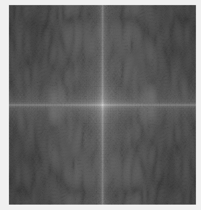

Also ich könnte mit einer Tiefpassfilter Frequenzen der Schriftartefakte
filtern bevor ich den Punkoperator im Farbbild benutze. Hier ich habe
FFT-Bild von originalem Bild. Wie ich kann Frequenzen der
Schriftartefakte aus dem FFT-Bild erkennen? Ich glaube, dass vertikale
und horizontale Striche Frequenzen von den Rechtecke sind.

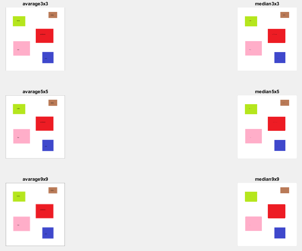

Ich meinte einfach einen ungewichteten Mittelwert auf einem 3x3 oder 5x5
Kernel, wobei alle Koeffizienten gleich sind. Die Größe des Kernels
hängt von der Breite der Schrift ab (in Pixeln).

Dein Beispielbild ist supereinfach.
Weil klare Farben verwendet werden die sich deutlich vom Hintergrund
unterscheiden, weil die Bereiche nicht überlappen und durch weiss
getrennt sind, die Schrift eine nicht als Rechteck und nicht als
Hintergrund vorkommende Farbe ist die einfach ignoriert werden kann,
weil sie rechteckig sind und damit eine einfache Form haben.
Das Bild auf die Anzahl und Farbe der Farbflächen zu untersuchen ist
pillepalleeinfach, ich würde scanlineorientiert mich von oben nach unten
arbeiten und die erkannten Flächen in eine Datenstrukut einordnen.
Das Programm wäre keine Seite lang.
Aber ich befürchte, deine realen Bilder sind nicht so einfach, und daher
ist das Beispielbild ungeeignet.
Mit den Median- und Mittelwert die Resultät hatten etwas Unterschied.
Median 9X9 war ok. Das war eine gute Idee vor der Analyse ein
Punkoperationfilter  anzuwenden. Ich muss jetzt probieren, wenn ich den
Maskbild vor der Analyse machen kann.
